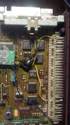

Продавец вот прислал фото деталей, которые получу на днях по почте
Для д/у цз, нужно только зеркало и радиоключ.
Хотелось бы чтобы и ключ для авто был только один... т.е. замок зажигания полюбому менять...
shakilon вне форума   Ответить с цитированием

Старый 22.12.2016, 23:10   #181
Сообщений: 20,910
Вес репутации: 307
фигасе наборчег )) а нафига ключи менять? )
и еще вопрос, а как ты собрался на е46 ставить запчасти от е36? ))

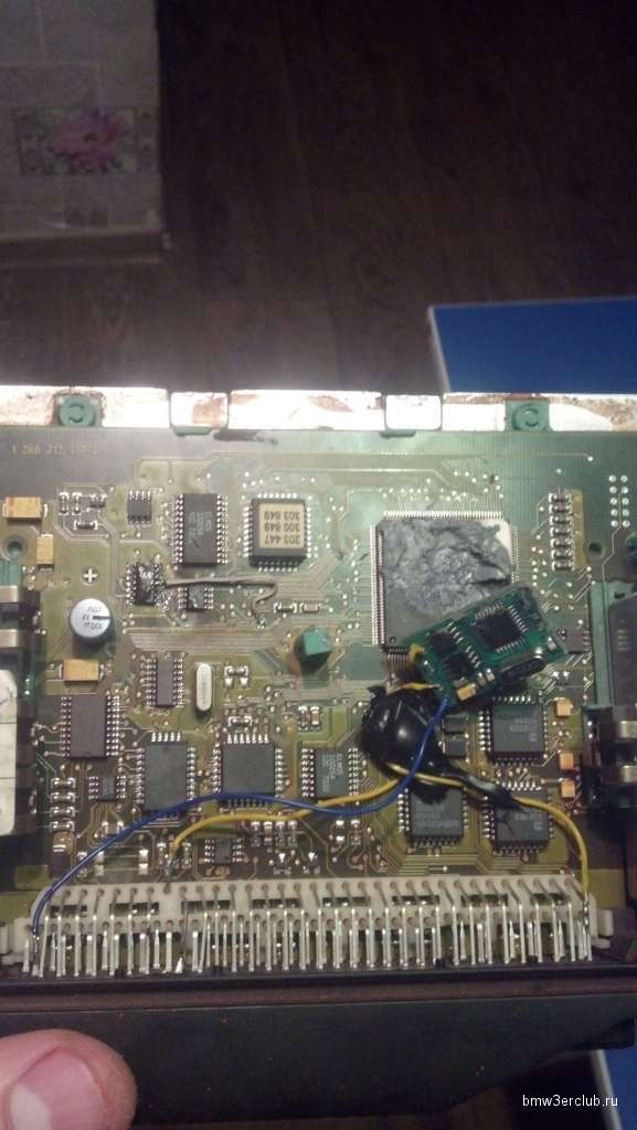

всем привет. Народ подскажите, пытаюсь записать в эмулятор код isn через прогу, а она пишет "no echo k line". Эмуль подключал по схеме кабелем inpa k+dcan
4,5 pin- -, 16- +, 7- k line

На д2 это не со мной.
Мотор м43.
С эмулятором разобрался, припаял в мозг и не заводится. Подключаю назад к компу и все по ходу накрылся эмаль.

Перемычку на эмуляторе распаял?
На м43 исн руками забивать надо с инпы.
Е36 325TD->2.8i 93г.
Старый 14.03.2017, 11:39   #189
denis_e36
Регистрация: 22.10.2010
Сообщений: 6
denis_e36 Нейтральная репутация
С кабелем разобрался, провода не правильно подключил. А почему эмуль сгорел? Может в самих мозгах дело и они спалили его?
Перемычку распоял. Исн вбил в эмуль ews utilite, в нете ее легко найти

Питание не путал. Записал и проверил, показало, то что вводил. У меня уже был припаян эмулятор, так что старый отпаял, новый припаял.
Добавлено через 21 минуту
[url="http://www.e36club.ru/forum/imagehosting/2017/03/14/07ff1c9907.jpg"]

у меня не отрезан 10 пин все стоит на месте
эмуль подключил к 81 пину
питание на эмуль идет
но не хочет заводиться
у меня в ISN 0D4F
так нужен чтоб там были только цифры или это не принципиально?????
плату подключил вместо EWS
4 пин от EWS звонится на 81 ногу эбу
к линию туда и подключил

Filxomor, про перемычку не забыл?
конечно не забыл
при ввода ISN замыкаю
потом при подключении к авто размыкаю
