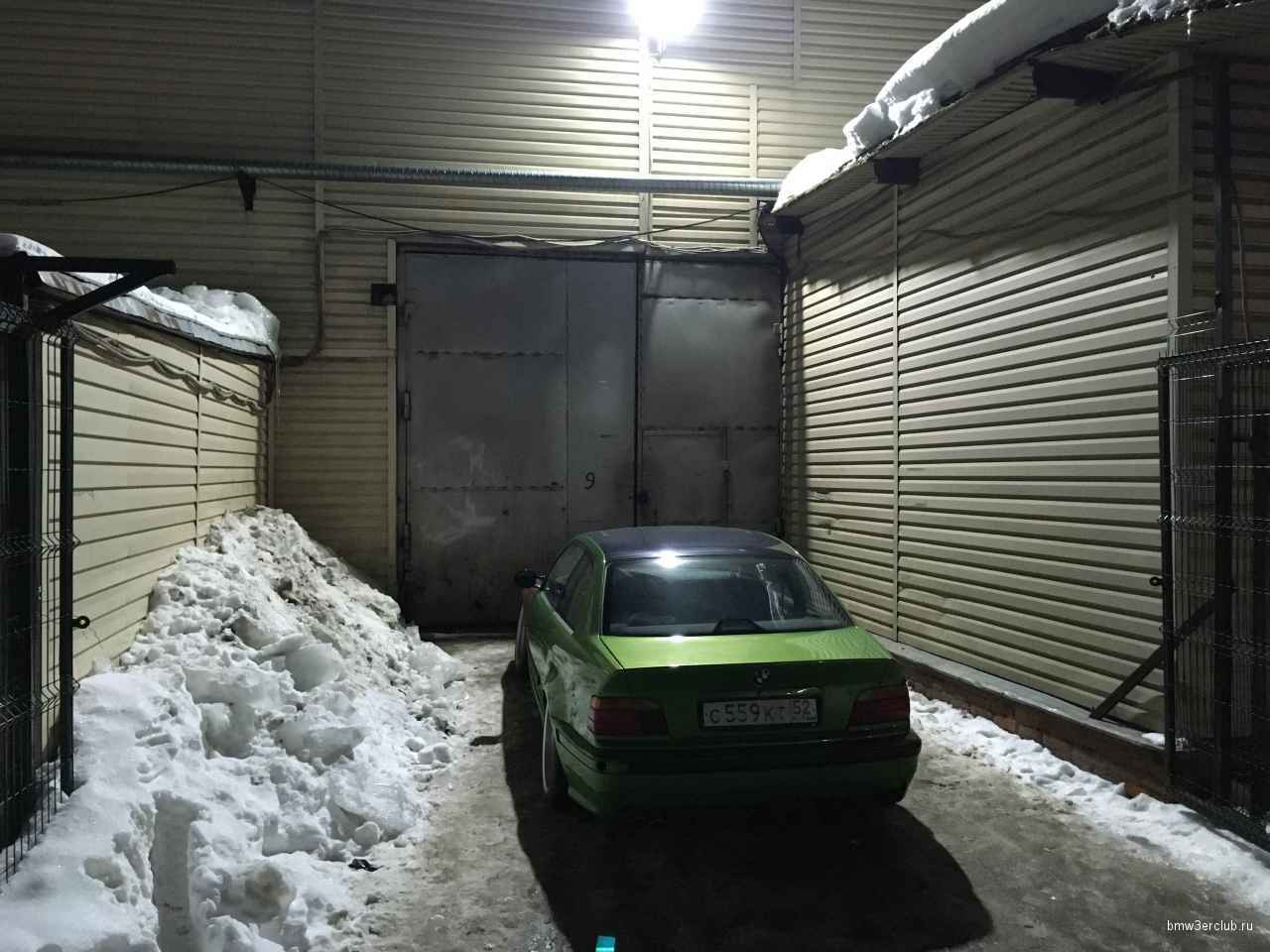

Вот и добрались до препараторской. Завтра на подъемник для примерки. Друзьям спасибо за помощь в откапывании сугробов преграждающих путь!

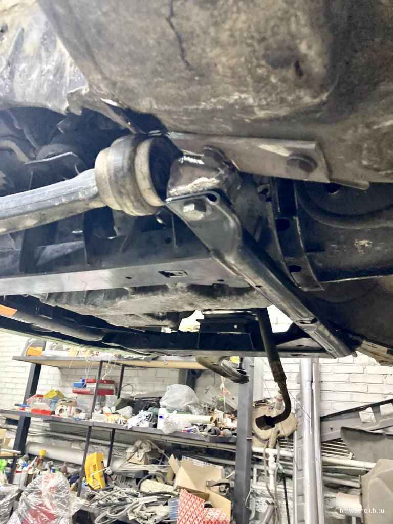

Наверное пропустил: а по кузову много надо хирургии чтобы воткнуть в E36 полный привод такой конфигурации?
Старый 03.03.2022, 07:29   #2117
Kenny
Аватар для Kenny
Регистрация: 19.05.2005
Адрес: Жуковский МО
Сообщений: 10,137
Сказал(а) спасибо: 213
Вес репутации: 156
По кузову: переднее крепление подрамника попадает в чашки под стабилизатор, а вот сзади сайленты упираются в лонжероны и под раздатку расширить тоннель немного в месте крепления.

Ну что сегодня можно отмечать день рождения! Сделали мне подарок на юбилей! Спасибо ребятам Сереге и Сане! Продолжаем удивлять))

Kenny, а какие материалы будут наноситься на металл после окончания резки-сварки-подгонки?
Старый 19.03.2022, 08:22   #2123
Kenny
Аватар для Kenny
Адрес: Жуковский МО
Сообщений: 10,137
Вес репутации: 156
Травилка, кислотник, эпоксидный грунт, и сверху чем то закроют
