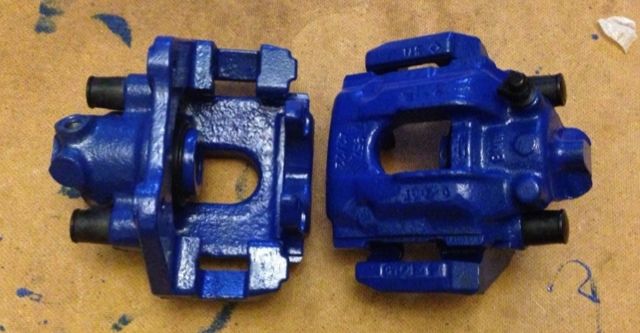

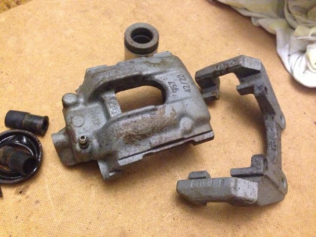

Добрался я таки до задних суппортов от 330-ть
Долго они до меня шли, но главное, что дошли
Уже отпескоструены (спасибо Олежику)

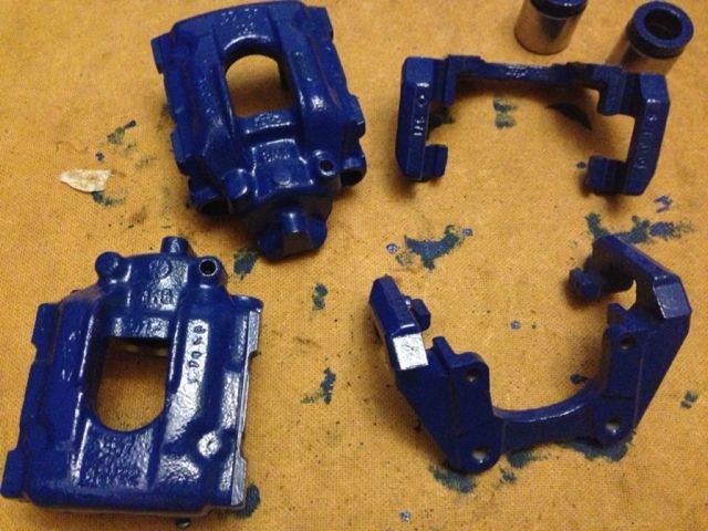

Демонтируем старые резинки, обрабатываем очистителем, который идет в комплекте с краской
Красив в два слоя, даем высохнуть, после покрашу обратную сторону
Сохнет достаточно быстро
Сделал вывод, что краски хватает на полный комплект тормозов

Что-то я нагнал про комплект, я же уже покрасил комплект в прошлом году
Задние были от 328 правда
То есть хватает на полтора комплекта, с учетом одного полного комплекта от 330-ть
А они ощутимо больше

Нет, суппорта нагреваются, краска выдержит температуру, грунт нет, я уже писал об этом здесь;)
Краска специальная
Я красил как-то давно, в 2004 кажется, из баллончика для суппортов, так вот он отходил до прошлого года (правда без учета зимы)
А это специальная краска, она ваще на века, с моим то использованием авто
-А- вне форума

Vityok, диски и колодки конечно же, ну и все резинки на сами суппорты я ставлю новые конечно же
Собственно, суппорты полностью покрашены и полностью собраны
