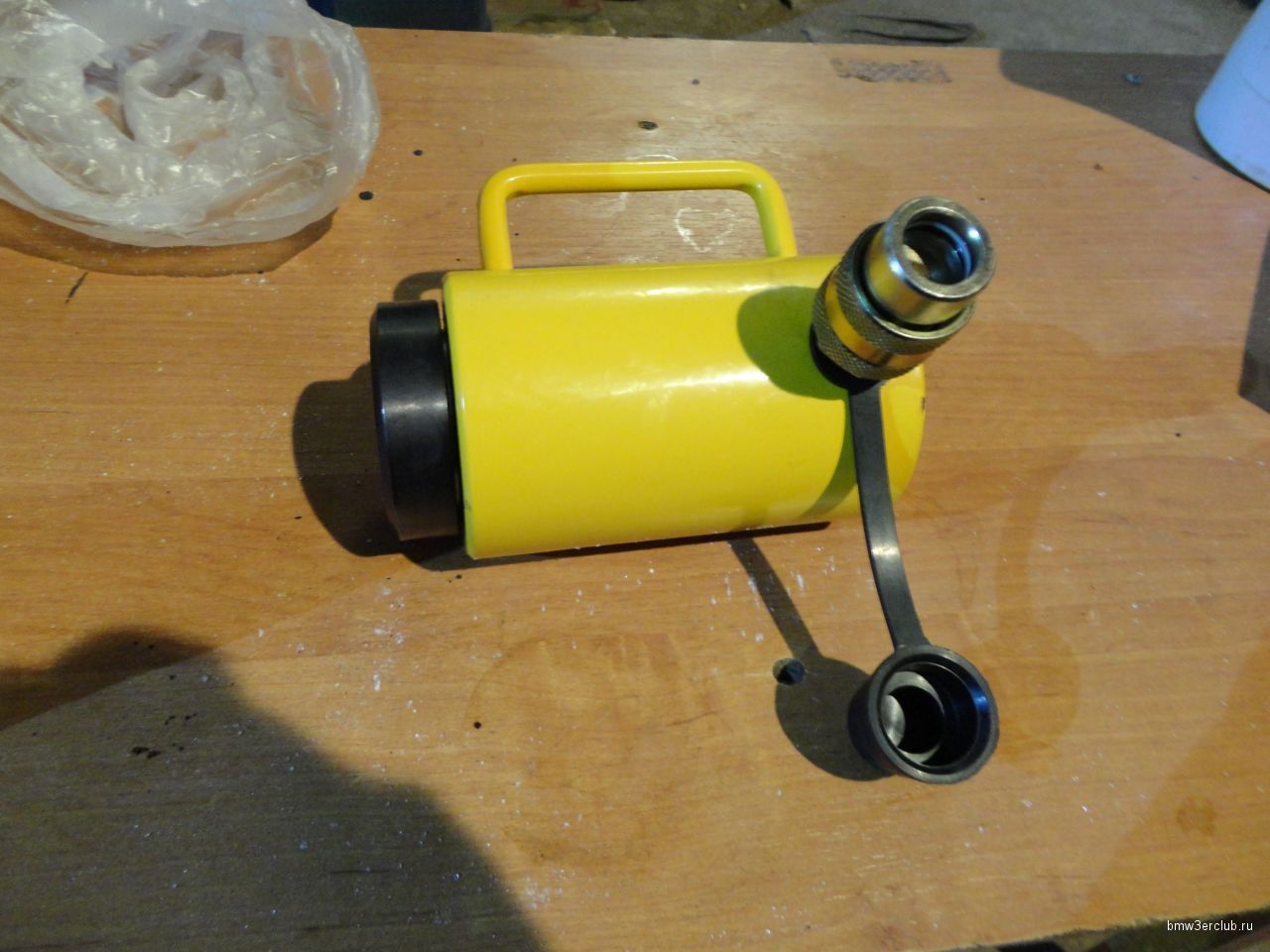

Вот такая приблуда есть, домкрат гидравлический промышленный. Как его использовать , для пресса. Есть мысли. Насос ручной подключить?.

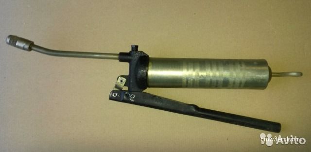

а если через вот эту штуку масло качать( Произойдет эффект домкрата?

Diamondblack,Извращенец.

Diamondblack, "тавотница" предусмотрена для густой смазки типа литол.
И даже если получится поработать с её помощью с жидкой смазкой, то маслать придется около суток!
+1

Vityok, короче понятно, дешевле и менее гемороидально из обычного домкрата пресс сделать

Купи к нему насос гидравлический
Надо знать параметры и по ним подобрать насос, в общем думай как лучше.

Насос хороший, с переходником быстросъемом. стоит денег. На эти деньги можно из домкрата и швеллера самостоятельно сварить.
