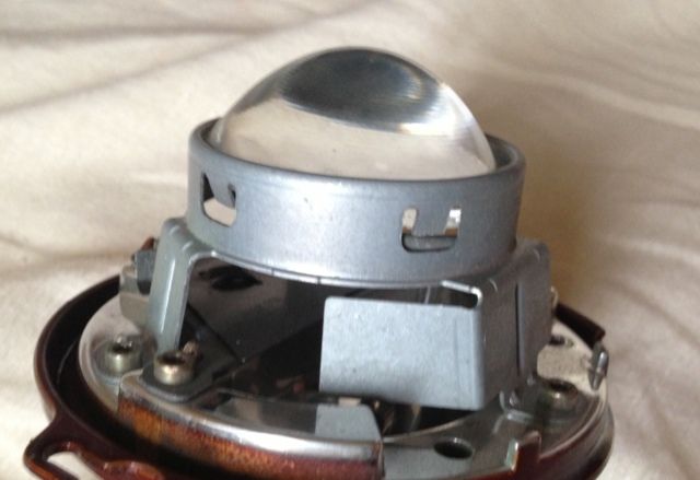

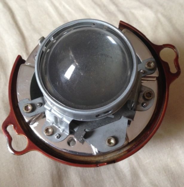

Нашел в закромах одну линзу от целиса
Леха aleks когда-то подогнал
Вот только под линзой какая-то шторка, которая закрывает половину, так и должно быть?

-А-,
Скорее всего линза от ксеноновой целлис. Сфоткай с задней стороны линзу. По креплению лампы должно быть понятно..
Если под ксенон-не продаёшь?
дима 715 вне форума
Старый 28.04.2013, 14:38   #2367
Вес репутации: 1368
дима 715, с ксеноновой вроде, у ксенона идут эти шторки

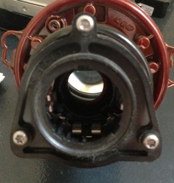

Фото с обратной стороны

Ольга320, в моих тоже должны стоять д1с, я снял эту часть и поставил д2с
вот на этом фото я снял металлическую штуку с пружинкой
и поставил лампу д2с, встала как родная, крепится как на фото (я пока закрепил маленькими шурупиками, нужно докупить одно такое кольцо)
Олег_spb вне форума   Сказали "Спасибо" за это сообщение: 1

-А-,
Эт под ксенон.
Надумаешь продать-чиркани в личку..
Оль, ты знаешь чем отличается лампа D2s от D2r?
Какие лампы стояли в фарах,которые тебе продал Олег???? У меня складывается впечатление, что никакие лампы из тех фар ты САМА не вытаскивала, поскольку слабо представляешь что и как там устроено
Вот китайский переходник для подключения ламп D2s к китайским блокам розжига..
Олег_spb,
Олеж, да там и болтики с шайбочками хорошо лампу фиксируют...
дима 715 вне форума
