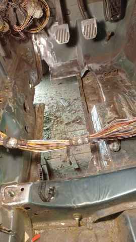

Diamondblack, Проводку проверял всю, повреждений не выявлено. Печку постараюсь починить своими силами, а проводку отложил на потом. Сейчас занялся сваркой. Долго думал с чего начать, не знал даже за что браться, решил начать с самого простого, днища. Надо же еще и к сварке новой привыкнуть. У меня было 4 выходных, я Успешно переварил пол под ногами водителя, где педали
Старый 11.10.2024, 00:13   #109
ShuraCabrio
Аватар для ShuraCabrio
Регистрация: 29.07.2011
Адрес: Пенза
Автомобиль: 325 cabrio 1994
Сообщений: 1,588
Сказал(а) спасибо: 153
Вес репутации: 56

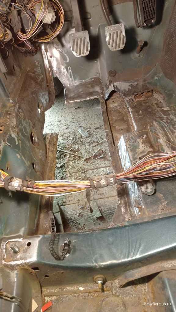

вот так было после вырезания всех гнилушек, фото как было забыл сделать

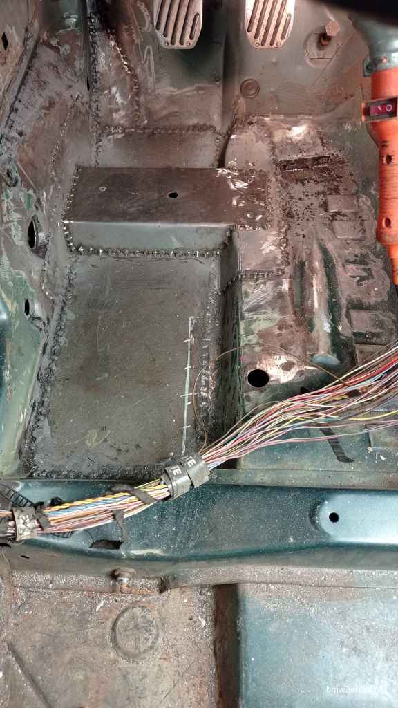

вот обварил низ и приложил старый усилитель, все было как этот усилитель

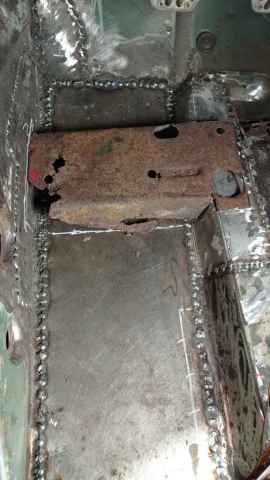

ну и с новым усилителем. На это ушло 4 дня. Вот в эти выходные начну пол сзади слева вырезать и варить. Там полегче будет, но там топливные и тормозные трубки, надо быть аккуратным

Слушай! хорошо получается! так держать! Я бы еще дополнительно усилил ребрами, складками где можно. Снаружи, жалею, что уголок не приварил на всю длину порога от поддомкратника до поддомкратника .
Последний раз редактировалось Diamondblack; 11.10.2024 в 10:33.
Старый 11.10.2024, 10:35   #113
Поблагодарили 131 раз(а) в 121 сообщениях
А так, - классические кошмары полов е36. Один раз такое увидишь и уже не будешь бояться.

Diamondblack, металл 1.2 мм использую, и так крепко будет. заказывать, потом подгонять время не охото тратить. Под сидением низкую перемычку приварю поперек какуюнибудь от двери или внутрянки капота, чтобы не играл металл под ногами пассажира
Старый 12.10.2024, 07:14   #116
Сообщений: 20,882
ShuraCabrio, там не надо подгонять, выгнуто четко и ровно, недавно брали на 36, как домой зашло
Старый 12.10.2024, 11:12   #117
Сообщение от ShuraCabrio Посмотреть сообщение
2 мм это серьезно. Я делал 0.8 ибо гнуть потом тяжело. Ещё раз повторюсь что жалею что ещё больше не ужесточил кузов. Слушал истории про заводскую пассивную безопасность. Теперь думаю, какая нафиг пассивная безопасность. Вряд-ли я смог повторит заводскую расчетную конструкцию.

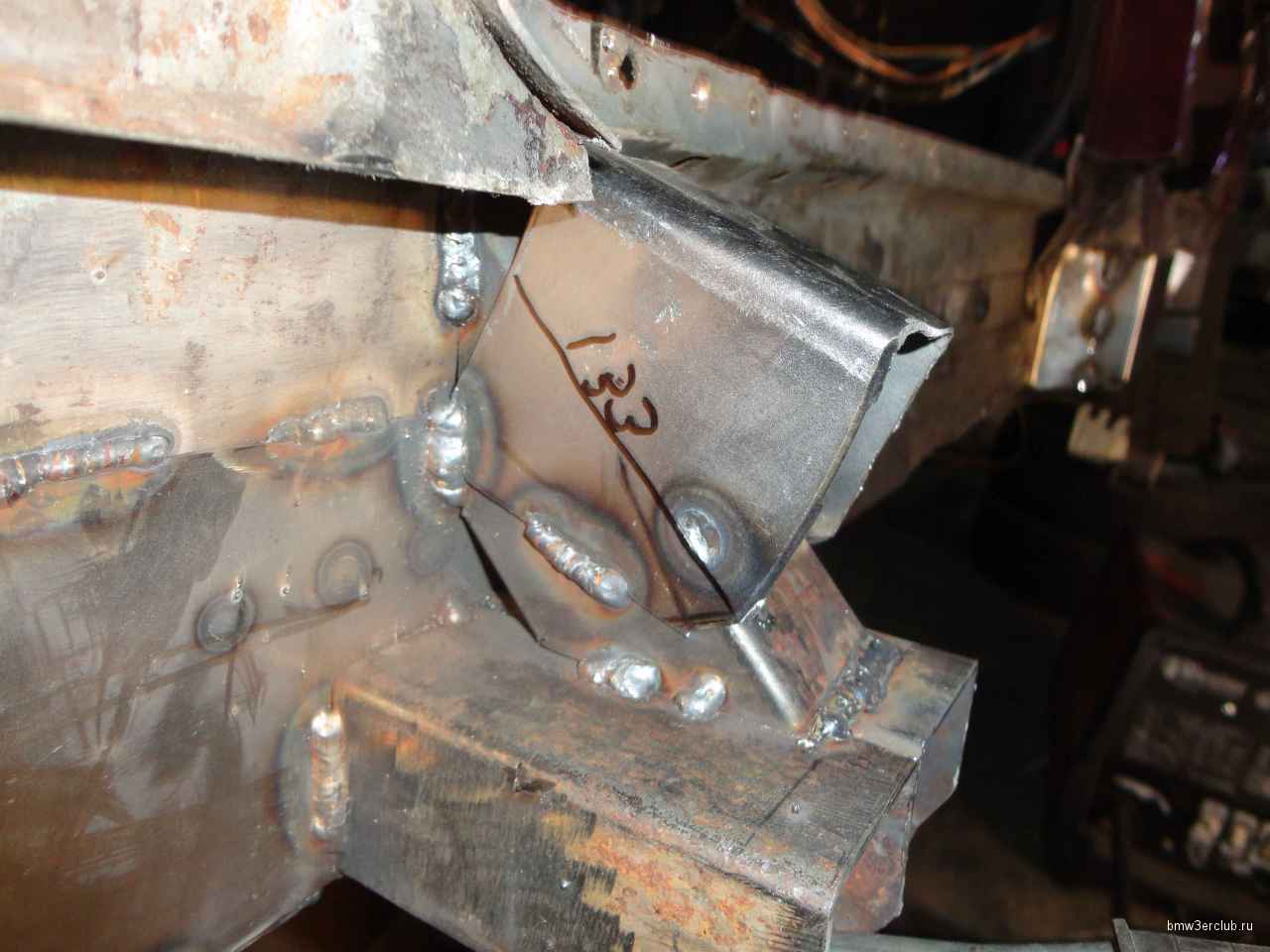

Найду фотосы, скину , какие я суровые поддомкратники сделал. Из профильной трубы. Быстрей разорвет полы с порогами чем они согнуться)))
Старый 16.10.2024, 11:01   #121
Старый 16.10.2024, 11:02   #122
Вот так я реализовал поддомкратник.

Diamondblack, Лютый кастом Инженер который проектировал эту бмв был бы в акуе))))
