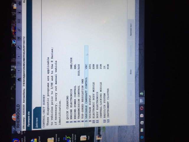

Ребят, поставил реингольд наконец-то, но блин, нет связи почему-то, ктотразбирается, в чем может быть причина? Инпа отлично работает)
Если попробовать ввести вручную данные об автомобили, то один раз каким-то образом соединилось с шнурком k+dcan, но выдало вот такую менюшку, похожую на дис что ли, но там я не нашел нигде лайф дату(

Скачай программу testo или romraider logger. Там все просто, работает сразу лайв дата с графиками.
Я попробую, но все же, раз взялся за реингольд, хотелось бы его победить))
