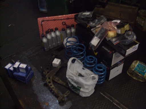

Итак, все поставил Было немного не до описания Теперь еще надо поставить новую рейку, насос и еще по мелочи: )
К тому же пришли ништячки в виде крышек на 5-й стиль: ): ) и стопарь 3-й: )
Итак, фоты...
Ето было - то что теперь по высоте выложу, как сфотаю при дневном свете: ) Кратко: перед - 13,5см, зад - 16см.
Ето все новое (или почти все: ))
Дооооолго я долбался с регулировкой задних аммо - так и не понял что там нарегулировалось, в общем, выкрутил на середину
