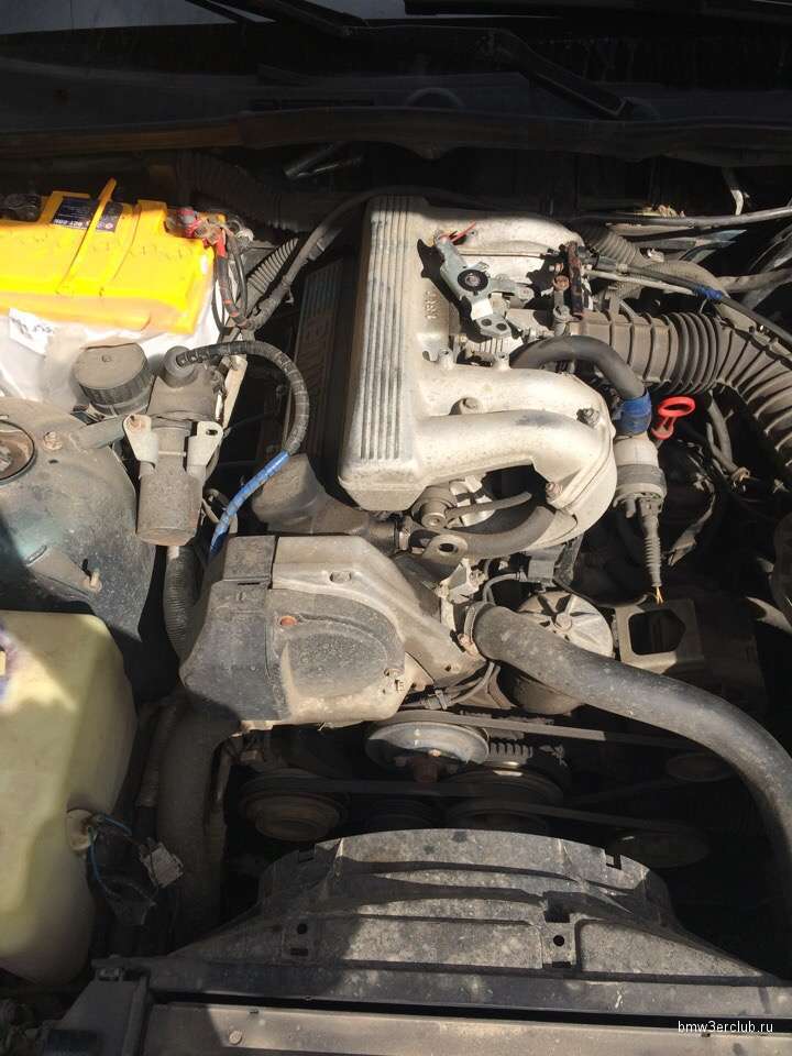

Добрый день. Мотор м40б18. Плавали обороты на холостых от 600 до 800. Вчера забрал машину из сервиса (делали подвеску), обороты стали плавать сильнее, вплоть до 1.000-1.200 оборотов (когда двигатель горячий).
Дело в том, что на трубках видна синяя лента, и я грешу на подсос воздуха с трубок.
Вопрос: какие трубки надо заказать и поменять?
Фото, где видно ленту, прилагаю.

Дмрв ,вообще, моросить может. На этом моторе он проблемный.

Florgas, у тебя клапан холостого хода на изоленте. Совпадение? Не думаю!
патрубок под замену думаешь?
Ну или изоленту заменить
на черную?

Самый прикол в том, что я сейчас вечером подмотал черной (синей не нашел) изолентой, и обороты плавать перестали
А может кто подсказать номер этой детали по каталогу, чтобы заменить?

тебе номер черной изоленты или синей?

13 41 1 727 729
скорее всего

Теперь я понимаю почему его лентой мотают... Отдать 1.500 тысячи за патрубок...

Florgas, одень на патрубок термоусадку соответствующего размера
Интересное решение...

Если края не обломлены, поможет. Мне помогло.
