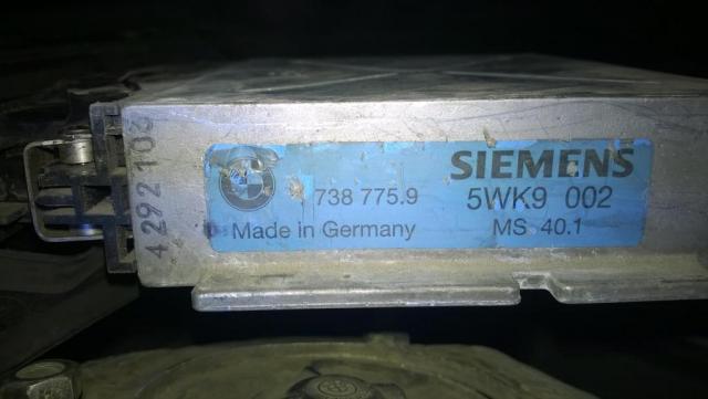

С ВДшкой перепутал, сори брызгали другой... Сегодня меняли втулки на кулисе, и сняли лямбду(фото прилагется) и возник вопрос как так, штекер с цветами как у сименса, лямбда бош 0258005133, и немогу понять какие мозги стоят

Блок управления двигателем находится тут
Если РХХ с двумя пинами то по ходу мотроник сименс, но лучше убедится самому.

Спасибо, пойду смотреть...
