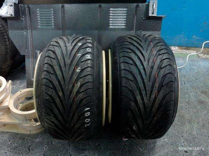

всем привет. есть красивый комплект колес с такими параметрами:
Диаметр - 17
Ширина - 8,5j / 10j
Вылет - et 13 / et 15
резина на них стрейч 235/45
вопрос - встанут ли эти колеса на е36/46?
Старый 26.02.2018, 17:58   #20
На е 46 задние торчать будут наружу плюс 40мм относительно штатных. 99% не влезут.
Это параметры е 39, или е 34. Покеж комплектик

LEX_A70, так-то не прав ты по-ходу. вот эти колеса, ток у меня р17.

Сообщений: 14,968
Pest_71,
имхо,красиво ,но на ямах чиркать будет
выставь на продажу в соответствуем разделе

Эмм, простите, а что такое?
Старый 26.02.2018, 20:11   #24
Мтехник
Аватар для Мтехник
Регистрация: 03.11.2015
Адрес: Кирово-Чепецк
Автомобиль: ///М3 S52 B32
Сообщений: 1,185
Сказал(а) спасибо: 28
Diamondblack, ) значит очень низкий профиль
Старый 26.02.2018, 20:21   #25
Мтехник, не, это значит, что вместо 265 стоит 235. и горбом резина.
