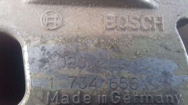

Привет парни!!!собственно хочу разобраться на счет дмрв.
И так имеем такой дмрв,который пришел в месте со свапом.

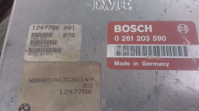

Мозги вот такие
Закрались мысли что он не от этого мотора и мозга.

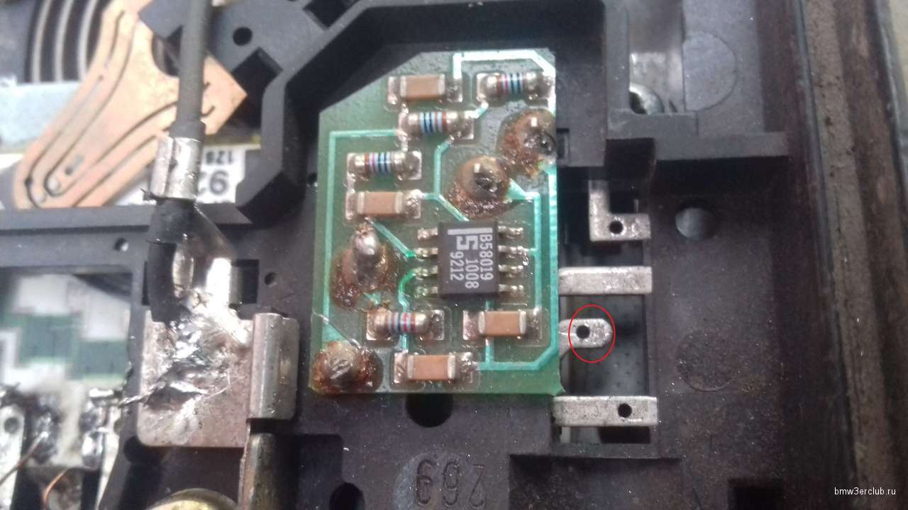

Просмотрев кучу схем и поколупавшись с машиной.нашел что идет сигнал с мозга с 76 пина на дмрв 3пин.этот сигнал при вкл. Зажигания 0,45в.после прогрева начинает работать как лямда 0.1-0.9в.
Так вот приходит то он приходит,но не куда дальше не идет
И даже на зелененькую платку с микросхемой.
От сюда такие и мысли,что возможно ту должен стоять дмрв с винтом СО.
