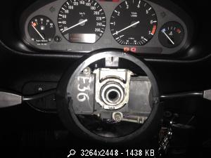

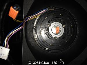

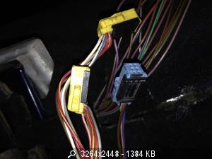

Установка руля кто подскажет и что за разъём?
Иметься руль дорестаил м5 е39 хочу установить себе в е36,как поставить ег о что бы провода не натягивались и не порвались?посмотрите фото может что то не хватает у меня?И кстати никто не знает что за разъём 2 жёлтых это кнопки подогрева а синий что за разъём?

pashanvrsk, дорестовый руль е39 по подключению и посадочным ничем не отличается от рестайлового е36, темы тут были, поищи.

синий ASC, не? )

У меня машина дорестаил, кстати я тоже думаю что это ASC)

pashanvrsk, поставить проблем не будет. пудухи у тебя нет, оранжевый никуда не подключаецо. надо будет убрть уголек и переделать провода на звуксигнал.
eternal life,
pashanvrsk, похоже на то

я переживаю за то что у меня провода намотает когда буду крутить руль... ты скажи как этого избежать?

pashanvrsk, там на колонке рулевой, такой белый пипсег торчит, слева сверху. а на контактном кольце что к рулю прикручено, есть специально выемка под этот пипсег. поэтому ничего намотатсо не может. правда есть некоторые важные нюансы...

pashanvrsk, на фишке что с руля идет, нужно синий провод на массу прикрутить, а коричневый провод соеденить с проводом что идет на уголек. и будет работать звуксигнал.
зы. если шайба от мультируля(с 5 проводами как на фото в 1посте) тогда наобарот коричневый на массу а синий, а синий провод на провод от уголька.

Понятно, вот скажи щас поставил попал как ты показал только вот крутишь щелчки какие-то, что это?

pashanvrsk, ты болт центральный руля прикручивал?

Сообщение от pashanvrsk Посмотреть сообщение
нет, когда прикручу не будет щелчков?
я пока прикинул тока
молодец, ломай предохранитель дальше
предохранитель?не понял тебя)
на этом кольце есть специальный предохранитель, при снятии руля(тоись как только центральный болт выкручиваешь), он блокирует проворот кольца контактного. ты сейчас силой ломаешь его, пока нет болта центрального

pashanvrsk, а определить где центр кольца так же легко - покрути его пальцами по месту, у него примерно 5 оборотов, у рейки примерно 3,5. Ставишь на середину кольцо и одеваешь руль, тогда шлейф не порвется.
