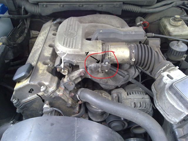

Единстевенное из заметных повреждений - гудит датчик на впускном коллекторе Куда копать? что может быть?

Сообщение от Crazy_Dave Посмотреть сообщение
что за датчик такой?!
Датчик положения дроссельной заслонки.
Но там нечему гудеть! Да и на запуск двигателя он мало влияния оказывает.

что имеем

M/Master, спс, я так и думал! Поэтому и уточнил про этот датчик. Да и на давление в рампе он никак не влияет!!!
Под номером 1
Насосу меньше 1000 км.
Ты ничего не перепутал часом??? Машина у тебя 98 год, должна быть рестайл.
Картинка мотора с дорестайла. Под номером 1 датчик заслонки. Он по определению не может жужжать, нечем там жужжать, вот твои стопы тоже не жужжат же?
Так вот, на РЕСТАЙЛЕ там рядом стоит регулятор ХХ. Вот он может и должен жужжать....

Сообщение от silwer Посмотреть сообщение
Ты прав! я не то фото загрузил, жужжит именно регулятор ХХ. значит одной проблемой меньше.

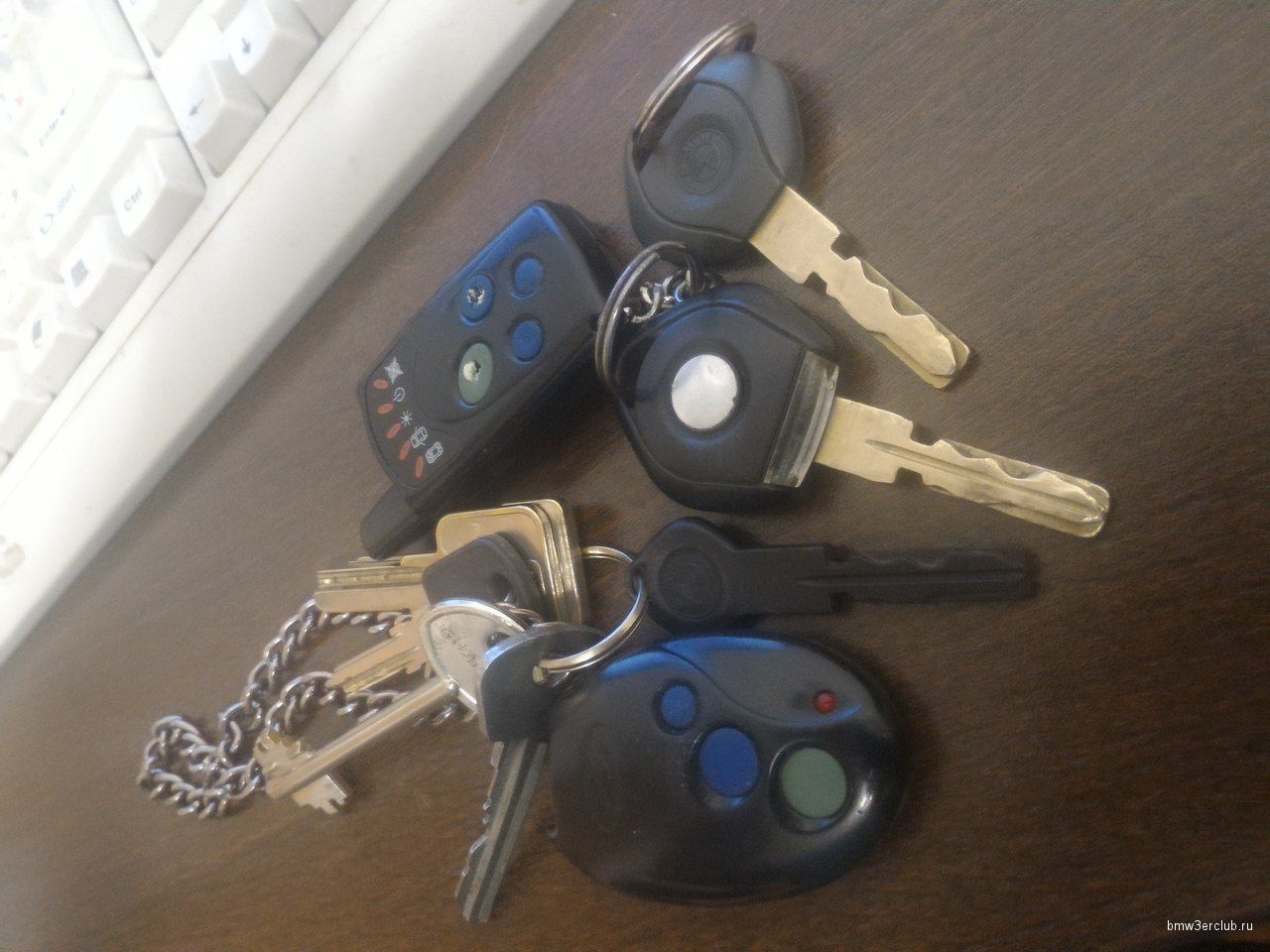

Загуглил как привязать ключ к евс, но остался вопрос. у меня имеется только так называемый "мастер ключ"(обычный ключ с диодиком и одной кнопкой в центре) обычный и пластиковый. Все инструкции которые я нашел подразумевают наличие ключа с 3мя кнопками (открытие и закрытие цз) что в такой ситуации делать?
Crazy_Dave вне форума   Ответить с цитированием
Старый 06.02.2016, 20:43   #20
Вес репутации: 194
скинь фото этих ключей?!

Все что есть

Если ключи отвяжется то вроде кнопками двери открывать не будет. У этих ключей сигналка нет встроенной. А иммо отвезаться не может.
Проверяй сигналка если стартер не крутит то причём тут дроссель и прочее. Сигналка блокирует скорее всего. Попробуй стартер на прямую как в жиги с отверткой

походу ключ не родной?!

факт евс. не важно какой ключ. чип и кнопки это 2 абсолютно разных устройства. нужно попробовать сделать синхронизацию , как писали уже ранее

А как? Все что я нашел это инструкция как привязать на 3х кнопочном ключе. а такового - нет. Нет ли инструкции для моего случая? или только к электрикам блок вести на перепрошивку?
