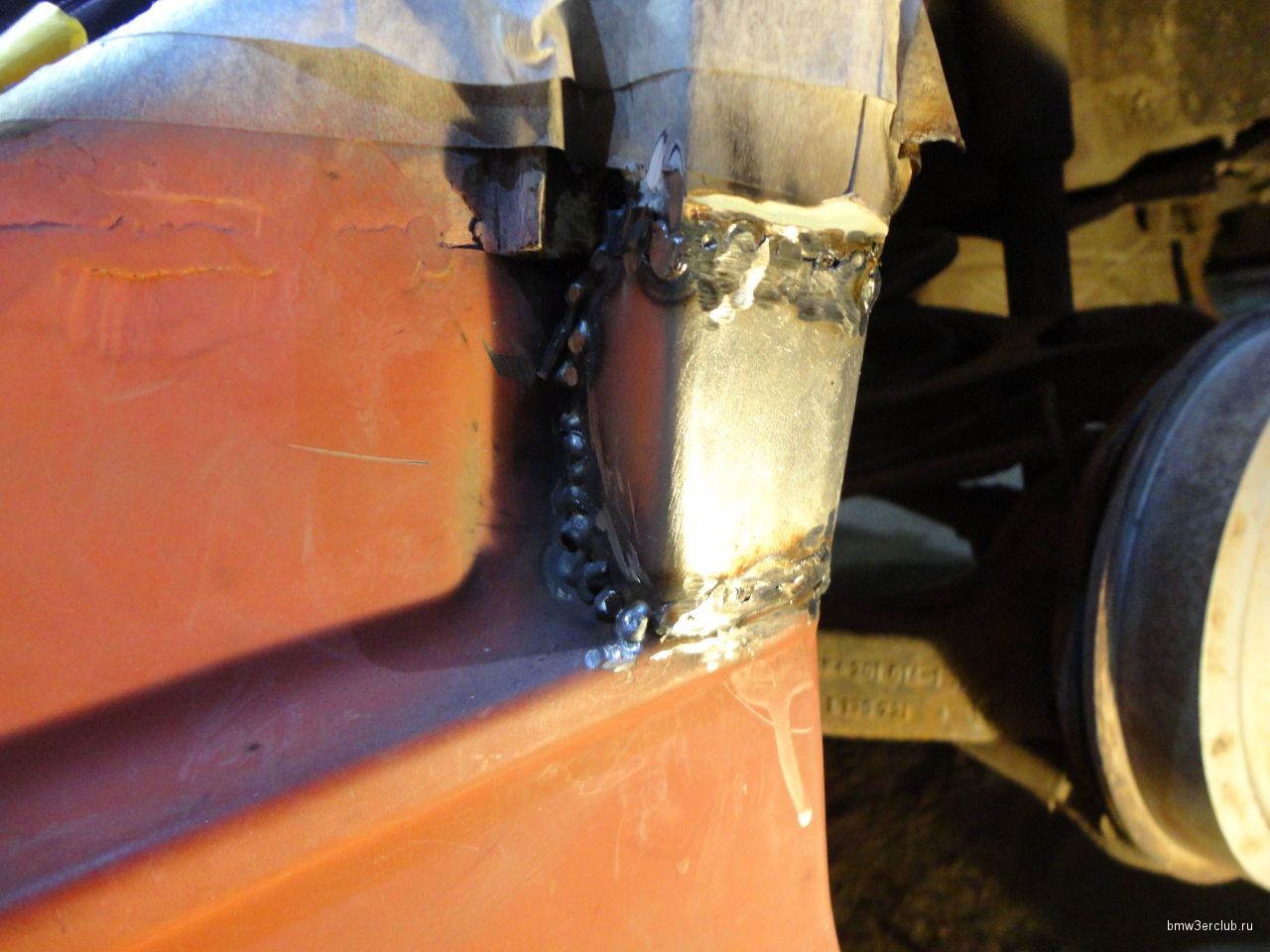

Здравствуйте товарищи! Приподзаколхозил кусочек арки , оставшиеся дыры чем заделать или заварить? Фото: http://s020.radikal.ru/i712/1603/47/c512d2859625.jpg

Я такое заваривал. Только сложность будет в зачистке в углах.

ну там щели большие, придется наплавлять электрод, а зашпатлевать?

я бы по возможности заварил,потом обработал бы швы,
и *волосянкой* перекрыл бы самые глубокие *кратеры*,
ну а потом уже *алюминивую* шпаклю ,это по желанию и потом финишную

Я варил полуавтоматом. Ничего не накладывал. "Щели большие" - это сколько? Если 2-4 мм можно аккуратно заварить. Только не торопись и давай металлу остыть. Не знаю как все делают, но я бы сделал следующее.
Так как в твоем случае швы не длинные и они в углах и на кромках, то металл вести будет меньше.
Я бы начал от самого узкого места (зазор). Поставил сварочную точу между 2-ми элементами, дал бы металлу остыть. Затем направляя сварочную проволоку в эту точку дугообразным движением наплавлял бы шов и сваривал бы между собой 2 детали и ранее поставленную точку. И одновременно сдвигался бы вдоль шва, каждый раз давая металлу остыть. Немного заварил и дал металлу остыть. Так будет меньше прожигаться основной. Главное потренироваться нужно, если нет большого опыта. И правильно настроить аппарат, что бы не прожигал основной металл. Можно поставить несколько точек вдоль шва и двигаться поочередно меду ними, с начала в одном месте заплавил, потом в другом, потом вернулся к первому месту. И начинай варить с самого толстого металла. Если заплатка 1мм, а основная деталь из металла 0.7-0.8 мм, то сначала направляй сварочную проволоку на 1мм металл, а потом на 0.7-0.8мм. Если что то не понятно описал, спрашивай.
Сам я не кузовщик и не сварщик просто описал как я завариваю большие зазоры. Хотя нужно стараться чтобы зазоров не было.
Только зачищать сварочные швы в углу сложно. Нужна будет не болгарка, а шлиф. машинка с прямым приводом или гравировальная машинка с фрезами.
На крайний случай дрель и специальные фрезы в виде разного размера и форм камней.
