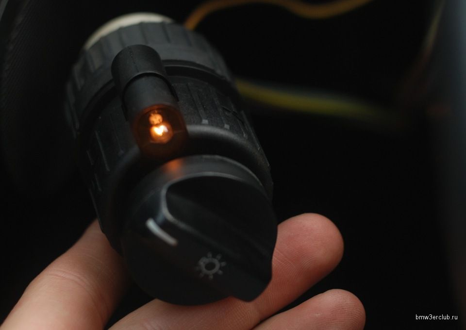

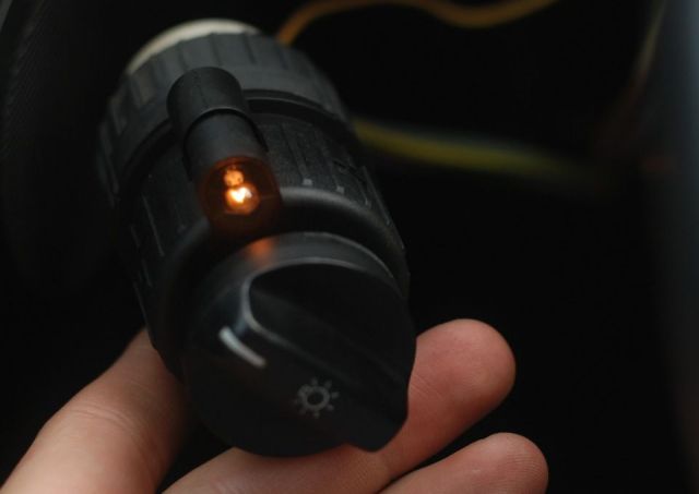

Ага, устал подсветку номера регулировать!
Регуль на подсветку влияния не оказывает, вот
сам переключатель скорее всего может.
Преды в норме, на них еще что-то запитано (не помню)

Yevgeniy518, Смотри главный переключатель света! Скорее всего в нем причина!
Если есть возможность (такая-же машина) возьми "померить".

Всем спасибо! Нашел свою проблемку! Как оказалось это сгнил один из контактов внутри тумблера, да и есть там дорожки у которых плохое соединение, буду менять на новый ил б\у. Пока что подобрал контакт и вставил , все работает. но появилась другая проблема перестали работать доводчики стекол и сигналка штатная)
