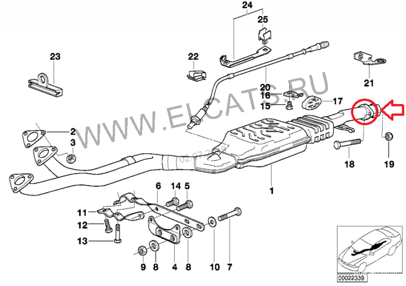

Отсутствует соединительный хомут передней и задней части глушителя.
При одной неприятной ситуации (размыло проселочную догору), чиркнул днищем, сорвало заднюю часть трубы, т.е. просто отошла от передней и стала висеть. Я прям там же на месте все приладил на место, поехал домой, но уже с постоянным дребезжанием под днищем.

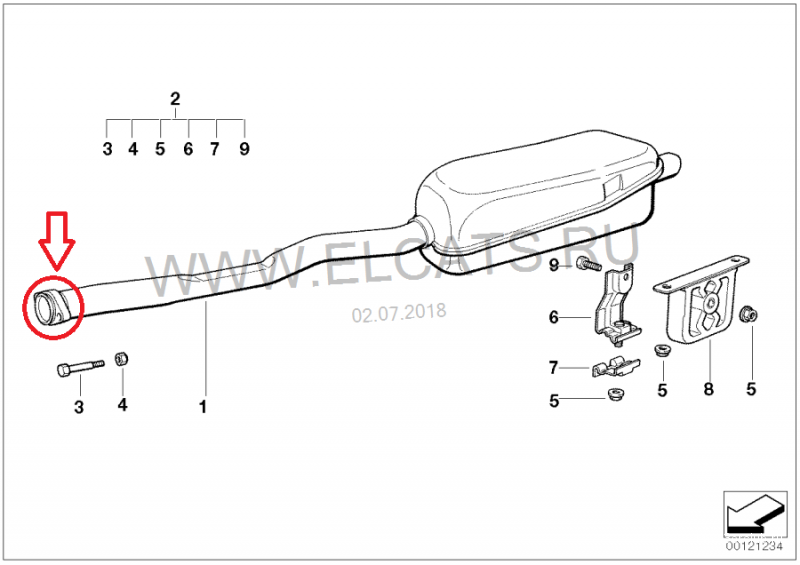

В сервисе поднял машину, оказалось, что там нет соединительного крепежа. Т.е. вообще нет, ни с одной, ни с другой стороны нифига нет. Как могло оторвать оба крепежа хз. Найти в интернете что то на замену не могу, в каталогах, на картинках, деталька есть, но отдельно от трубы не продается.
Подскажите, что делать? Есть ли вариант найти какую либо приспасобу на замену оригинальному крепежу?
Зы. Варить не хочу, покупать и менять всю выхлопную систему, тоже не очень хочется.

Вернуться на то место и найдти крепёж ;)

крепеж это единое целое с трубой, он просто отгнил
обрезать с двух сторон и вварить кусочек между
стоить должно не дорого,

Загугли хомут на трубу и бандаж
Не все так просто, диаметр задней 65, передней 60, да еще там небольшое утолщение на конце задней трубы, вроде как. Сейчас ищу в интернете что то подобное, но пока что не очень успешно...
