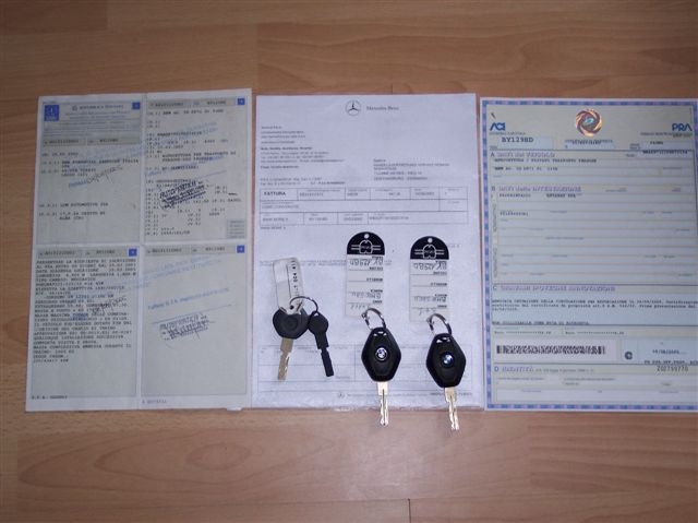

у меня тот который самый левый на картинке...

Сообщение от 3dm
с иммобилайзером он. внутри чип есть. его легко можно вытянуть, разобрав ключ, ну и если есть место под чип в новом ключе, вставить в новый ключ.

dva
почему ты так уверен? ключей что справа у меня нет ( только тот серый который типа для сервиса
если по этой картинке, то тот что №3
///М3, 540

Сообщение от 3dm
а что тебя смущает?
тебе трудно взять отвертку, подковырнуть половинки рукоятки ключа и посмотреть что там внутри?
у меня есть ключ как у тебя под номером 3 и еще вместе с ним радио ключ, висят на стене. я из них чипы вынул и вставил в ключи как на картинке, которые №1, чтоб завести можно было
