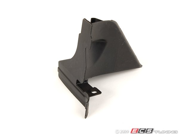

Забыл как крепиться.. жду помощи. (перед бампер эМ)
забыл куда эти штуки крепяться (на первой фото, треугольнички)... не как не получаеться придумать.. стояли они точно .. в какие дырки они ставяться? я даже не могу понять где левая где правая??
Добавлено через 15 минут
срочно надо, собрать бампер... кто нибудь напишите что нибудь..
Добавлено через 9 минут
не могу найти в экзисте где эта деталь даже... как крепиться хз.

в низу бампера по краям, вроде

Не особо понятно по фото, но по-моему эти хреновины вообще сзади ставятся.. Между порогом и бензобаком..
Деталь №19
Такая, не?

ппц... пойду шас ещё раз сфоткаю... очень похожи на
19 деталь.. 19 деталь это на пороги?
они стояли точно спереди когда снимал бампер... счас отпишусь..

это же все детали спереди идут? счас пойду номерок поищу..

надеть ты имел виду? они вообще как будто лишние детали, без них всё норм..

вот фото, номер незнаю какой надо писать... фото с номером сделал.. кто что скажет?
Добавлено через 1 час 7 минут
где все... хоть бы где нибудь было нарисованно как эта деталь ставиться
деталь номер 19 , в какой разделе эти детали не могу найти такую картинку на экзисте

51 71 8 130 071
сзади ставятся.. Между порогом и бензобаком..как сказали сверху!!!
Старый 03.09.2011, 15:33   #9
Юра "COUPE"
Аватар для Юра "COUPE"
Регистрация: 09.01.2009
Адрес: ХМАО - Югра
Сообщений: 902
Сказал(а) спасибо: 22
Эта деталь никакого отношения к ПЕРЕДНЕМУ бамперу не имеет - судя по номеру это
http://www.bmwcats.com/bmw/catalog/E...41/25/41_0000/ облицовка крыла ЗАДНЕЙ части авто ДЕТАЛЬ 15
вот что тебе надо -
http://www.bmwcats.com/bmw/catalog/E...cs/51/51_2758/

Суда крепиться ?
кто сможет дать фото этого место у кого стоит...
чё то они там никак не вмешаються... и не пойму где левай где правая.
сую сую и ни как...

Где-то в этом месте стоит, где рычаг входит в порог..
51 71 8 130 071 - левая
51 71 8 130 072 - правая
