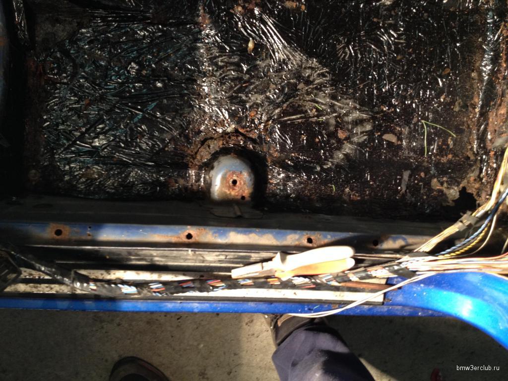

Приветствую всех, кто зашёл в эту тему, вкратце опишу: был у меня субарь легаси, но пришлось продать его по экономическим соображениям, баблосес с него пущено в развитие собственной экономики, а на сдачу было куплено купе 93 года по докам 318is с двигателем М44, но ко мне она попала в удручающем состоянии с двигателем М50, погнутой мордой, гнилым всё и вся и колхозным недотюнингом (руки бы оторвать мастерам этим) может кто знает эту машину, прошу откликнуться дабы узнать о её судьбинушке нелёгкой до меня, куплена была в Питере перед нг и пригнана в Старый Оскол, где и будет восстанавливаться. Первые фото после вскрытия кузова, пока что.
Такой она попала ко мне.
Весь тюнинх будет сниматься и выбрасываться.
А такая она после вскрытия.
Такой вопрос: ремкомплекта задних арок и порогов на купе не существует? Только седан с последующим перекраиванием?

вот такой металлолом те надо на разборах искать http://www.e36club.ru/forum/showthre...EE%F0%EE%E3%E8 ток там он уже продан
и петли зря ты от дверей открутил, двери там снимаются как межкомнатные)) достаточно два осевых винта открутить. Прикрути их обратно по следам покраски, если зазоры были правильно выставлены. При переварке порогов без правильно висячей двери никак..

Петли снимать пришлось потому как до меня двери были выставлены неверно. при приварке порога мы её вернём на место и после выравнивания вытянем шплинты.
Такой металл хрен найдёшь)

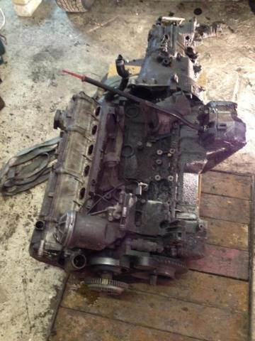

Может кто-нибудь знает откуда растут ноги у проблемы со сложным включением 1й и 2й передачи? хруст такой как в шестерни передачи забиваешь, предполагаю или кулиса (а она разболтана очень)
или синхронизаторы, может у кого было такое?

А где сцепление начинается, в начале или в конце выжима педали? Конечно похоже на кулису,(тк 1я и 2я с одной стороны), но хруст дают уе... синхроны, или же недожатое сцепление.

Я предполагаю что это кулиса вкупе с оторванными напрочь подушками крепления КПП к подрамничку, и крепление к двигателю на трёх болтах
Там всё "гуляло" при переключении. Правда это предположение, коробку ещё не вскрывал, но движок сняли с коробкой.
Надеюсь что это так)
Сняли двиглоу

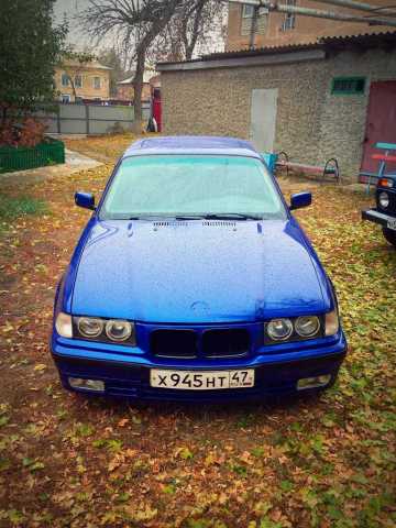

Проект воплощен? Смотрится бодренько!
