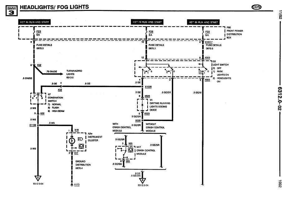

Ищю схему подрулевого переключателя дальнего света(не работает)
Ищю схему подрулевого переключателя дальнего света(не работает), но работает на моргание!
Проверил преды(25,29,30), проверил реле дальнего, хотя и зря это ведь моргает. Решил что дело в стрекозе, разобрал стрекозу, а вот разобраться с контактной группой на дальний не могу, контакт моргания работает на замыкание и у него + и -, а второй контакт на размыкание и у него оба -. Но тогда с него не может придти плюс на реле( Сначала я тестовой лампой проверял приходит ли плюс на пред.)
Запутался основательно. хээээээээлп.

Благодарю за схему, но это не совсем схема стрекозы. Да и дальний тут найти не могу((
Hated, блок S7 на схеме - это и есть рычаг переключения с ближнего на дальний. Провод с него идёт на лампу в приборке и катушку реле дальнего.

Сообщение от Skyline Посмотреть сообщение
Благодарю, но необходима схема самого блока а не как он в цепи расположен(

s7 это схема подрулевого переключателя.

В соответствии с ГОСТ 2.701-2008 все схемы изделия делятся по видам и типам. По виду понятно - электрическая. Какая же по типу? А они бывают следующие.
Структурная
Функциональная
Принципиальная
Соединений
Подключения
Общая
Расположения
Объединенная
Сразу скажу, что, скорее всего, при разработке переключателя разрабатывалась схема соединений (эл. связей внутри самого блока), но это документ, по которому в дальнейшем разрабатывались технологические документы, с описанием операций (провод какой длины и какого цвета паять к какому контакту) и в комплект эксплуатационной и ремонтной документации такие схемы не включают.
Все нормальные инженеры производят поиск и устранение неисправностей по схемам принципиальным, а они включают в себя все компоненты, участвующие в выполнении определённых схемой функций. По ним понимают ПРИНЦИП работы изделия и по поведению и анализу работы изделия выясняют, где искать неисправность.
Поэтому схему блока ты можешь получить только в одном случае: кто-то должен её нарисовать, разобрав свой переключатель. А их, если мне не изменяет память, не менее трёх различных вариантов.
Скайлайн уже писал. Ты хоть кружочком обведи - не то это. Ему нужно что-то совсем особенное.
