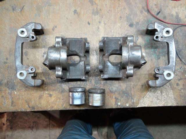

Перебираю суппорта передние. Хочу покрасить их , как лучше собрать их с болтами и напрвляющими покрасить,или все отдельно? И тормозной диск тоже может облить, центральную часть?

Разбери все , отпескоструй , покрась порошковой краской. Тормозной диск красить совершенно не обязательно .

пескоструй у меня в деревушке не стоит того, а так я их разобрал прошкурил А диск тормозной покрасить эту часть она жк виднеется

Если перебирать какую-то деталь с покраской, то всегда разбирать насколько это возможно
Старый 24.03.2017, 16:33   #5
Vityok, я к тому что , при покрске разобранной детали допустимо ли попадание краски в отверстия резьбовых соединений и мест движения колодок по суппорту, естественно исключая зеркальные поверхности?
Старый 24.03.2017, 16:45   #6
Diamondblack, нежелательно
Обычно покрасчики сами заьыкают такие отверстия.
Потом бывает надо очищать от материала, которым укрывали.

Diamondblack, когда себе красил, то во все резьбы вкрутил винты/болты, в отверстие под поршень вставил старый пыльник и заклеил отверстие в пыльнике скотчем, в отверстия, где резинки направляющих пальцев, вставил эти резинки, но предварительно их обрезав, превратив во втулки, т.е. они в отверстии встали заподлицо с краями.

Я бы поршня махнул , видно не вооруженным глазом что они коррозировали ...
А вот привалочные плоскости , я б не стал трогать вообще . Лучшее их состояние , когда они чистые без ржи . Можно даже слегка нанести пасты , чтобы диски не прикипали .

лучше это все заглушить/заклеить

Так можно сделать, если красишь не порошком. При покраске порошком и последующем запекании этим резинкам придет конец. Как потом это все отковыривать?

не, не, не!-какой порошок!, все будет с баллончика не- мудрствуя лукаво
