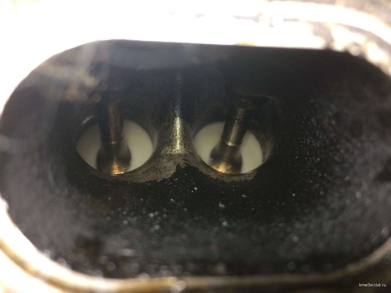

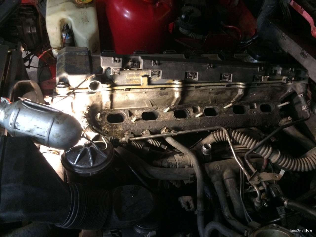

Расскажу по подробнее,ехал по дороге, остановился, машина начала глохнуть и стрелять во впуск,ездил на диагностику показала мертвую лямбу,заменил, проблема не ушла, снял Гбц в подозрении на прогар клапана,на вид все целы, зазубрин нет, согнуться они вроде как не могут так как расстояние не позволяет,как определить залегание колец??при снятой гбц, двигатель вынимать не хочется ,так как лишняя работа,и как открутить выпуск (гайки прикипевшие к шпилькам)обламывает.за помощь буду благодарен
Добавлено через 7 минут
Вот ее работа до https://m.youtube.com/watch?v=a-cebgZMAXk
И вот
https://m.youtube.com/watch?v=qNsOlTeQAgg
При разборе была обнаружена эмульсия на седлах клапанов 1 и 3 целиндров, имею в виду в каналах к которым крепиться впускной коллектор

Забыл добавить в 3 горшке компрессия 0 ,по этому и полез во внутрь, и вопрос про раскхартватель,с какой машины взять??
