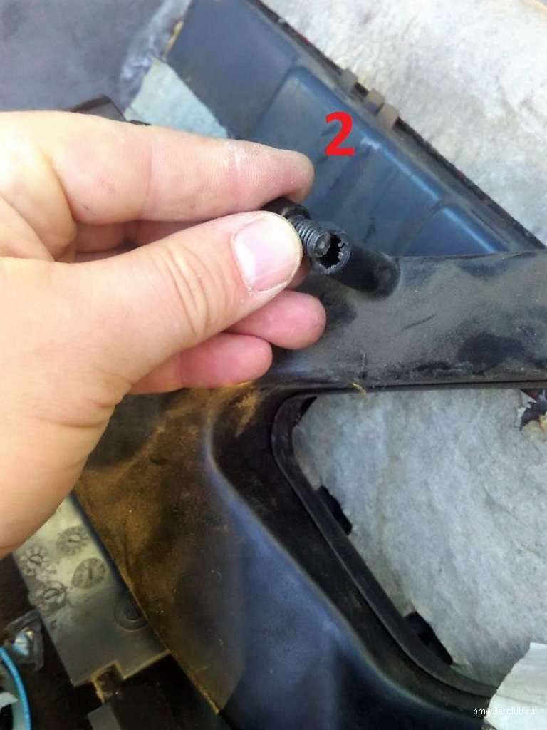

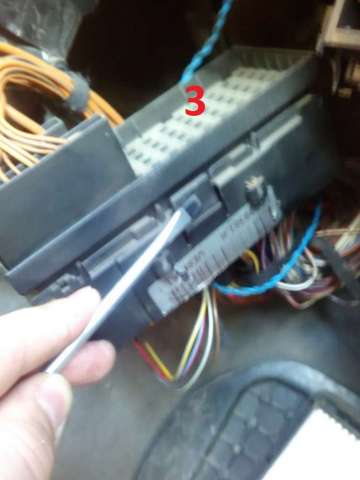

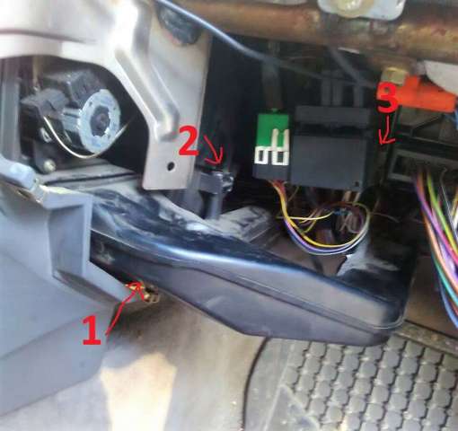

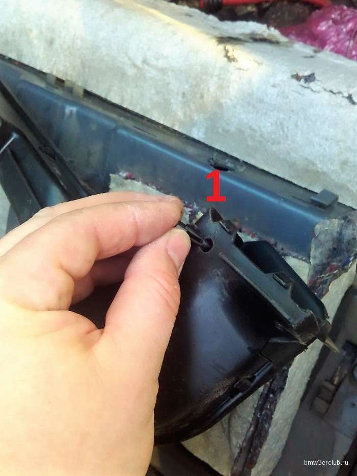

Замена салонного фильтра ... или как не поломать лишнего.
Видел мельком до этого тему 2005 года - http://www.e36club.ru/forum/showthread.php?t=139747 , супер но не хватает фото . Потом тема 2007 года http://www.e36club.ru/forum/showthread.php?t=151686 фоток нет вообще.
А проблема небольшая есть .
Видим от такую картину
и не понимаем как правильно снять воздуховод и блок реле.
Воздуховод держится не на одной клипсе под номером 1 а еще на болте 2 ( который почему то на шестигранник )
Ну а защелка 3 отжимается плоской отверткой в сторону водительской двери и блок уходит наверх.
далее все по мануалам не забывая в позе раком поминать кого удобно матом )
Все заработало в штатном режиме. Осталось разобраться с клапанами ( что в зиму не принципиально ) и проверить что с кондером ( что летом будет очень актуально ))) )
