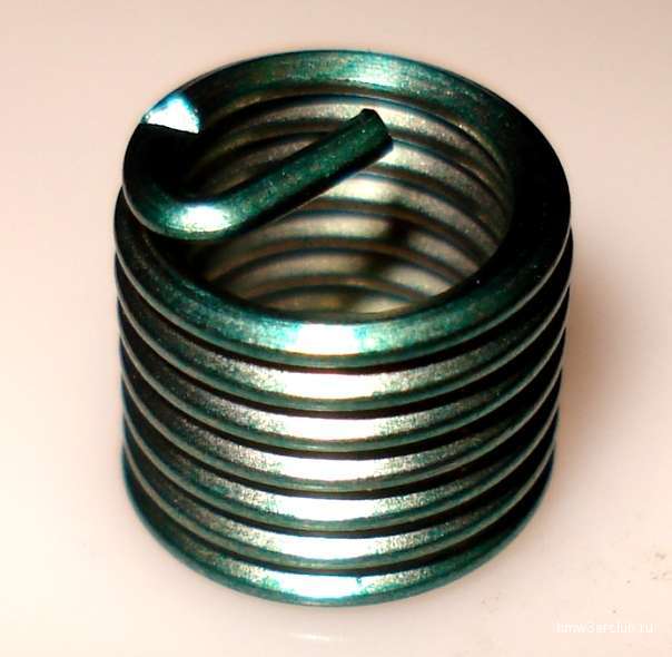

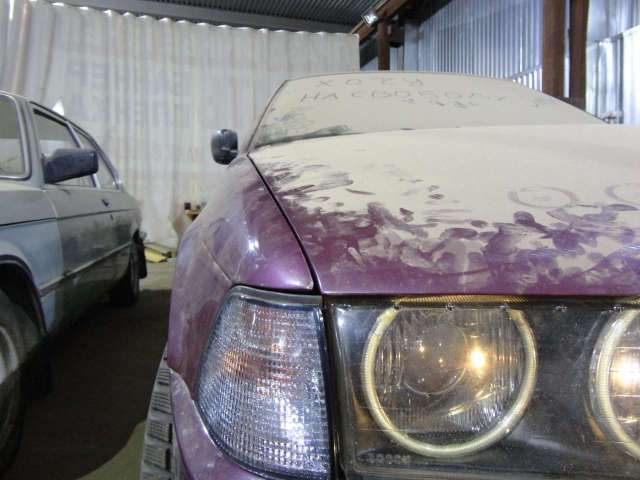

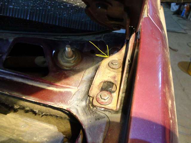

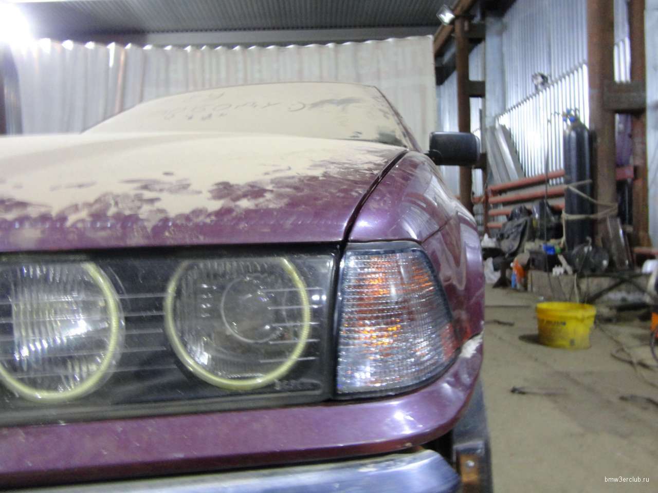

У меня 2 фото вопроса:
1) Сорвал внутреннюю ( в кузове) резьбу болта петли капота, там резьба м6. Думаю попробывать ввертыш внешний диаметр м8 внутр. м6, предварительно рассверлив на 7 и резануть метчиком на 8. Правильна ведь? : (
2) Началось все с того ,что хотел выставить капот, откуритл петли с одной стороны было 2 регулировочные прокладки с другой 3 убрал, 1 прокладку петли (не помню где) в итоге еще убирать прокладки? даже если вообще без них?

Diamondblack, у меня, кажется, вообще нет прокладок
а по резьбе, смотри сам, я не помню какая там конструкция, или ввертышь, или резьбовую заклепку, или просто резьбу на 8мм
