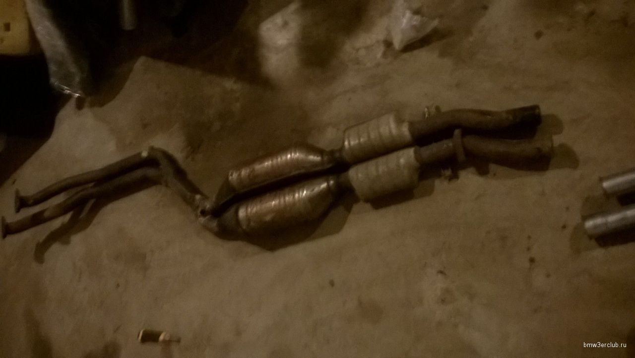

ВЫхлоп был скинут и заменен на тот, что валялся в гараже уже несколько лет - средняя часть от м3 америки и задняя новая банка босал.

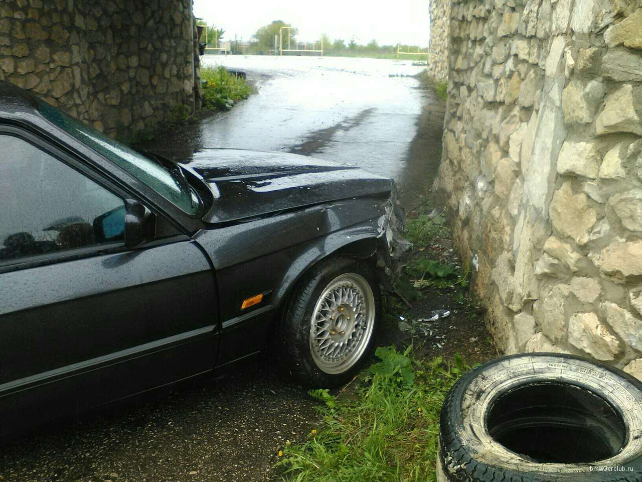

Автомобиль закончил свою судьбу во втором боевом выезде
на фото вроде еще ничего
Удар очень нехороший был.
Вся морда ушла налево, оба лонжерона (может распорка свою роль сыграла). По правой стороне удар пошёл далеко, на крыше, в районе люка, образовался залом, порвало сварные точки в проеме двери, там тоже заломы.
Стапель, болгарка, сварка делает многое, но я не стал)

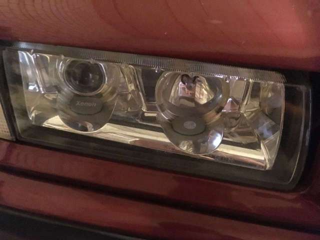

Фары.
модная Хелла Целис была продана, взамен нее встала новая ДЕпо.
Пайдет.
одна из причин продажи - не хотел привлекать внимание Гибдд старой бмв с ксеноном. Береженного бог...
Поворотники везде рыжие новое депо.

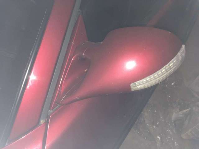

Модные "типо м" зеркала были демонтированы.
Дабы не вызывать на дорогах криков у гонщиков со светофоров - этооо чеее, тиипаа мка штоолеее??
Что поделаешь, я социофоб))
Кстати, зеркала и фонари в продаже.

Фары. модная Хелла Целис была продана, взамен нее встала новая ДЕпо. Пайдет. одна из причин продажи - не хотел привлекать внимание Гибдд старой бмв с ксеноном. Береженного бог...
еще раз спасибо за фары) светят супер) на счет ДПС не стоит волноваться, маркировки стоят те что надо но надо поставить омывайки и тогда не докопаются точно ))
маркировка - да.
По хорошему нужна омывайка и автокорректор.
Ну и были случае у нас докапываний к е39 с родным заводским ксеноном - я решил, что мне это все никчему)
Рад, что все понравирлось)

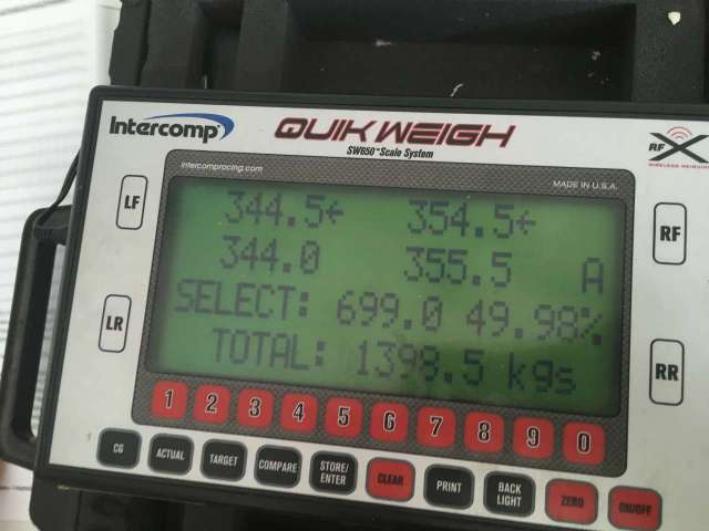

В трек днях есть еще одна прелесть - при тех контроле автомобиль взвешивают.
Этот вес вроде с водителем, запаской, двумя шлемами, и неким барахлом в багажнике.
Развесовка. довольно хорошая. Суммарный вес тоже не самый большой.
