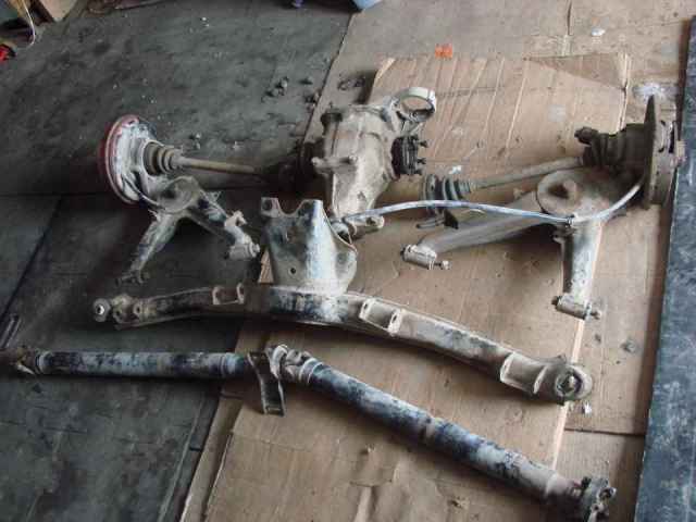

Привет, соклубники.
Возникла необходимость снять задний рычаг на компакте. Пройдены все круги ада - откручивание от балки, снятие суппорта и тормозного шланга, отключены датчики абс и контроля состояния колодок. Разобран механизм ручного тормоза и отсоединён тросик от самого механизма. Остался последний демон - тросик ручного тормоза который никак не вытащить из рычага (((
Ни в какую не получается его снять. Подскажите как?

Он приржавел?
Или механизм разобрать?
Если механизм то разжать ушки и вынуть пипку тросика.

Выбить рубашку )

дак, рычаг трос не держит, вроде как
если только держится за щиток
Добавлено через 11 минут
отмачивать, и провернуть газовым ключом рубашку троса, или в крайнем случае выламывать, что дешевле , щиток или трос
