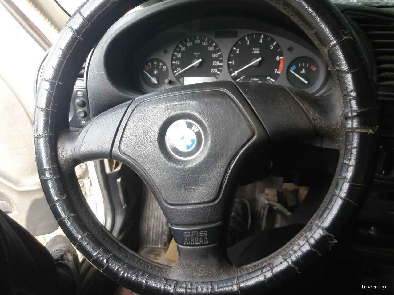

Доброго всем времени суток и с наступающим Новым Годом. Есть время и возможность для небольшого обновления, а именно установку мультируля вместо обычного, но нужны советы "бывалых".
1) что кроме самого мультируля и контактного кольца (она же лента) необходимо приобрести.
2) к покупке имеется 2 варианта (первый это такой же руль стринги как и сейчас установлен, но мульти, второй это руль с е39 лаваш)
3) какое именно контактное кольцо (она же лента) необходимо приобрести.
4) придётся ли колхозить в месте крепления руля?
Спасибо за внимание, постараюсь фото прикрепить, но возможно чуть позже, так как с телефона не получилось.

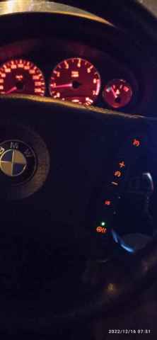

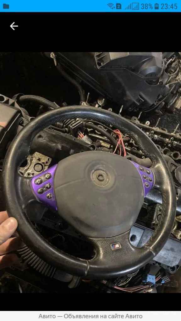

Нет, тот что на фото стринги с кнопками с е46 го кузова. Мне непонятно какое к этому рулю кольцо искать контактное и кроме кольца что необходимо.

1. На е36 было два типа колец (рест и дорест), соответственно и два типа рулей под эти кольца (одно на другое меняется только всборе - руль и кольцо).
2. На е39 было тоже два типа колец:
-грубо дорест (такой же как РЕСТ на е36);
-грубо рест (такой же как на е46).
Почему грубо, потому что сам по себе "аля" рестайлинг не совсем совпал с переходом по рулям.
Теперь касательно твоего вопроса:
1. Для установки мульти руля на е36 нужно кольцо либо от е39 дорест, либо от е38 дорест (они такие же как на е36 рест за исключением как раз мульти руля и очень редко встречающегося обогрева).
2. На твоих фотках руль стринги с кнопками - это руль от е46, он без пиления дремелем (болгаркой) посадочного места на кольцо от дореста е39/е38 не встанет (кольцо от реста е39/е38 или е46, е53, е83 на колонку е36 ставить трудно, проще колонку от е46 в е36 воткнуть).
3. Что касается руля "лаваш" от е39, то нужно понимать какой он сзади (то есть как крепится кольцо: на 3 винта как на рестайловом руле е36, или как на стрингах на фото от е46 - на два штифта). Так же сразу отмечу, что такой руль в диаметре чуть больше, примерно на 5мм.
4. Самое западло с рулями от дорест е39/е38 - ранние рули (если мне не изменяет память, то до 97 года) требуют отдельного блока MFL. После 97 года этот блок упразднили и он переехал в правый блок кнопок.
5. Сразу по поводу управления круизом с руля - на всех этих рулях для управления круизом используется отдельный провод, это не I-BUS, и неважно стоит отдельно блок круизконтроля как это было на е39 с мотором м52, или когда все уже в DME как в случае с м54, провод все равно отдельный.
По делу, если хочешь воткнуть "стринги от е46":
1. Ищешь кольцо под мульти руль от е39/е38 дорест.
2. Пилишь руль "стринги" под кольцо
3. Покупаешь пины в ответный разъем для кольца и тянешь провод шины I-BUS до ближайшего устройства с этой шиной, подозреваю, что кроме магнитолы больше у тебя ничего нет (ну может еще телефон).

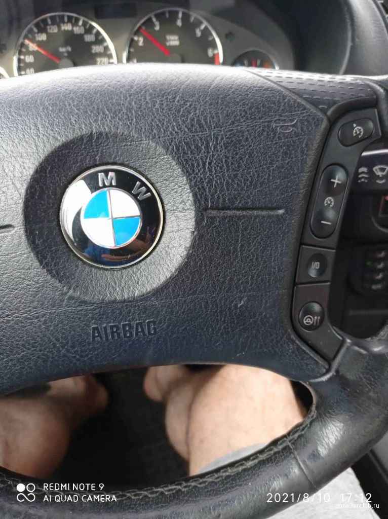

Получается ещё один вариант "нарисовался". От х5 е53 какого года нужно искать. Или фото если можно. И подогрев я так понимаю это просто провод 12 в запитать и всё?

По вариантам давай так (в любом из случаев потребуется дорест кольцо от е39/е38):
1. Рули от е39/е38 дорест встают без переделок (возможно потребуется внешний MFL блок).
2. Любой руль от рест е39/е38, и е46, е53, е83 - все эти рули ставятся на одинаковые по конструктиву кольца, потребуется допил руля.
