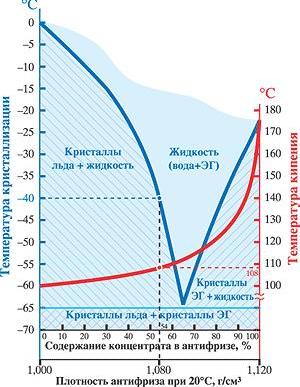

Murzik325, неразбавленный тоже не лучший вариант. Оптимльно 60/40.

стоит нагреть мотор - и дать постоять машине час, после этого еще один прогрев и все работает
долил еще литр концентрата - все в норме.
1 к 1 *- это -25 градусов, при больших он просто в гель провращается походу

Murzik325, персонально тебе по поводу неразбавленного антифриза :
откуда следует, что надо лить 60-65% концетрату.
