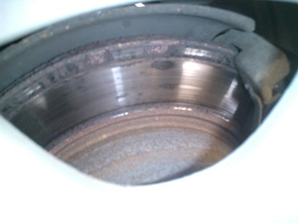

Возможно супорт подклинивает, и колодки не расходятся...
Сними колесо посмотри на цвет диска, если синюшний с цветами побежалости то сгорел :cry:

Спасибо большое за ответы :D
Сообщение от _Nash
Треск вероятно из-за срыва пружины в системе ручника, такое часто бывает когда с ручником трогаешся. Если пружинка, то ремкоплект. а мжт быть просто стерлись колодки ручника.
Треск вряд ли от ручника так как трещит только когда очень горячий диск. Это наверно действительно диски трещит, а это вообще нормально когда трещит или это уже от того что диски пора менять?
Диски все сгоревшие похоже и очень ржавые =) но остальные так не греются и не воняют :D
Колесо свободно нормально вращается, колодки не трут.
