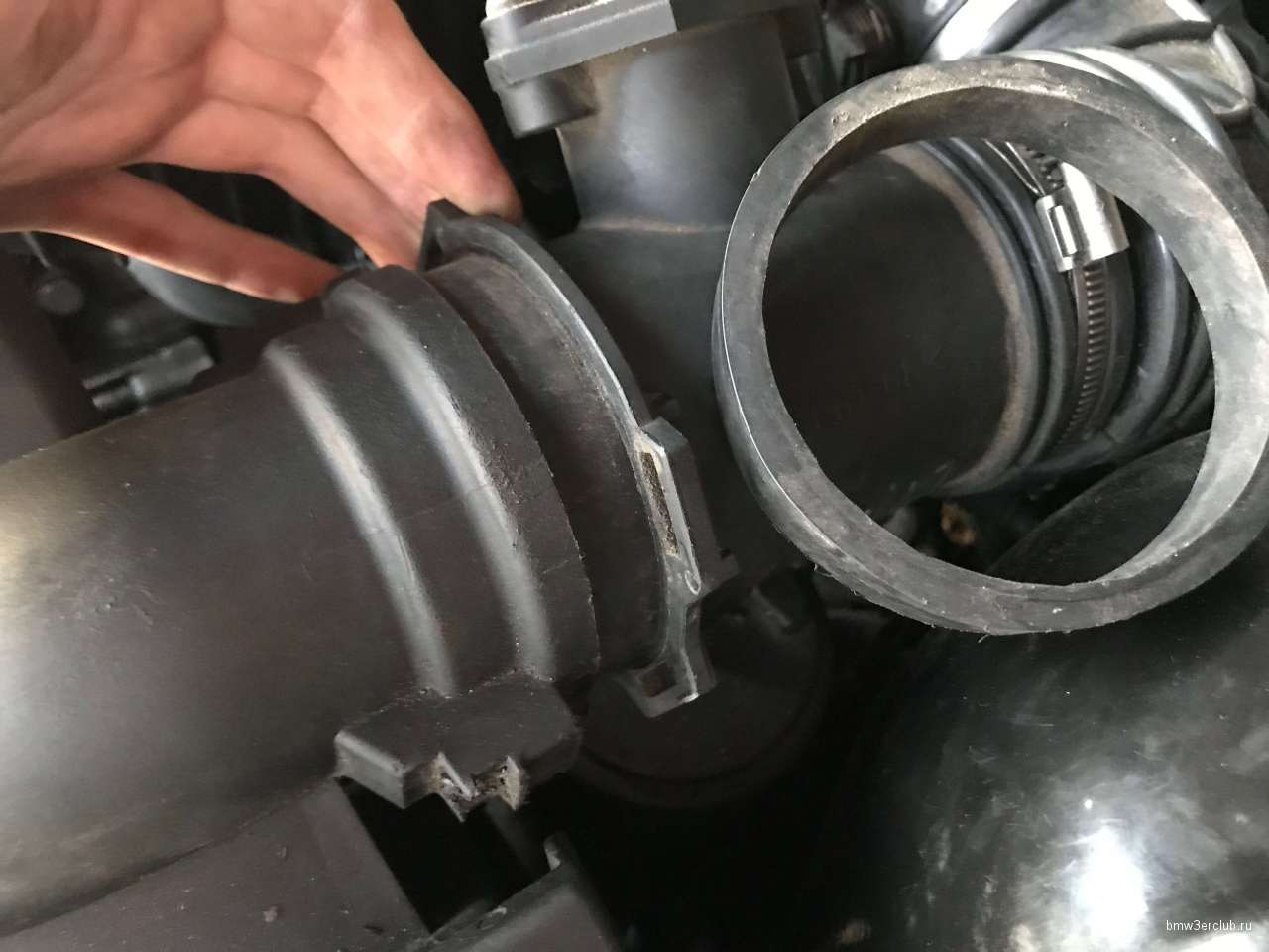

Добрый день, подскажите номер детали скобы которая крепит короб воздушного фильтра к дмрв, точнее защелкивается за 2 крепежа на дмрв.
двигатель m50b25tu
Я заказал 13 71 1 707 044, но они оказались короткими не достают до пазиков на дмрв. В каталаге не нашел других

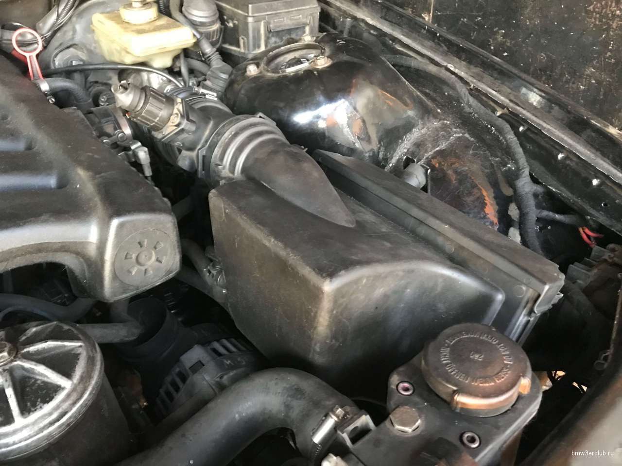

короб вот такой:

может у меня короб не такой должен быть, у меня m50b25tu

Они на всех моторах 6-цил. одинаковые.
В каталоге указано: L=34MM.
Проверь, может положили не то?

там нет пазов. дмрв в сторону воздушного фильтра имеет круглый вход, уже чем вход в фильтре. На круглом входе дмрв одета резинка ещё массивная, шириной 1 см. ДМРВ немного заходит в фильтр и все, упирается своим диаметром, зайдя на 5 мм, а если снять резинку, то он зайдет на 1 см, но даже тогда не дотягиваются скобы.

В корпусе фильтра стоит резиновое кольцо круглого сечения (13 71 1 720 540). Оно на ДМРВ НАдевается с натягом, а в корпусе фильтра под него имеются пазы. Чтобы вставить ДМРВ, нужно немного смазки. Я обычно использую слюну, т.к. не уверен в маслостойкости кольца.
ДМРВ должен входить до упора фланцем во фланец фильтра.
Широкая массивная резинка это, наверное, что-то типа 11 61 1 716 174 или 13 54 1 703 693, но они ставятся не туда.
Лучше бы фото прислал, всё бы стало ясно.

mperformance, сделай фотку места где не сходится, а не все подкапотку

mperformance вне форума   Ответить с цитированием

Что то мне подсказывает что дмрв 2,0 а не 2,5
Последний раз редактировалось kyxten; 21.06.2019 в 15:32.
Старый 21.06.2019, 15:33   #44
Или короб 2,0

на дмрв номер 1 747 155

Сообщение от mperformance Посмотреть сообщение
По каталогу 2,5
Кольцо там определенно не в тему
