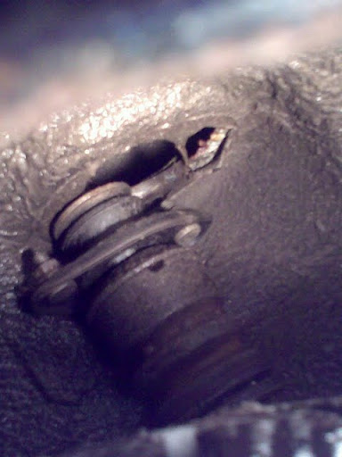

Вырвало заднюю стойку ПОМОГАЙТЕ
Вот Какая ситуация - наш соклубник Utler попал в неприятную ситуацию в районе города Уфа, у него вырвало стойку ! Сейчас он в пути - едет кое-как !!! Если у кого-то есть возможность помочь - очень прошу оказать содействие.
izvinite za translit - s telefona pishem. mnogie chitali nashu temu o poezdke po Rossii. seichas nahodimsya v 150 km ot Ufy,chasa cherez 2-3 dopolzem do vas. problema v tom, chto vyrvalo stoyku zadnyuyu, opore hana, esl u kogo est vozmozhnost podvesti nam odnu oporu - vy nashi spasiteli! kontakty - 89067218655 ili 89649531660
Просто в техничке в данный момент больше всего народу сидит. Кто советом а кто делом.
Добавлено через 24 минуты
Раз народ уже занимается, наверное можно и закрыть тему, а мож кто потом отпишется, что сделано.

Если заднюю опору вырвало, то не проблема это можно шайбы подложить, если совсем згнила, то и так можно доехать, машина на пружине стоит же всё-равно. Либо искать грамотного сварщика, который из толстого метелла сделает ремкомплект и наварит его сверху, мне так и делали работы часа на 2 с половиной.

Грамотный подход сварщика решает сию проблему.

Unhappy Help!! Вырвало заднюю опору;(((
Кратко - сабж. Помогайте решать, соконфетники!! Что делать, как быть, где делать???
Предистория: развернулся я с перегазовкой сегодня когда с работы выползал, еду - слышу стук какойто не приятный. Перерыл весь багажник и салон (много всякого хлама в машине) - ничче понять не могу, что за хрень, а задняя мысль говорит - ну не опора же, ну не...не должна...
Ан, хрен - доезжаю до тверской, останавливаюсь - лезу рукой через багажник к опоре левой - дует, явно щель;( Еле-еле пролезаю рукой между колесом и аркой - грязища, фу - а стойка побалтывается;(( В общем, кой как дополз до гаража 5км\ч, там хоть свет есть.. В общем, вот:
Итак, я так понимаю, что мне нужен сварщик и Крепление ударного демпфера : 41 14 8 169 027, 41 14 8 169 028
№№ 16, 17 с картинки.
Я все правильно понимаю, или что то еще мне надо? Делаю все для себя, так что посоветуйте что и как лучше всего!
Сварщика ищу!!! У кого есть знакомый, кому можно довериться - пишите!!

У меня также было все решил своими руками
А по номерам все правильно!

morozovoff, т.е. надо приварить ту железяку в место отрыва, да? А старое что - вырезать, или зачищать и поверх варить? Расскажи максимально подробно, плз
ЗЫ: со сваркой ни когда не сталкивался, да и вообще, механика мне много ближе, а до сварки как до луны

http://www.mcenter.su/index.php?page=item_info&id=64

Я так понимаю, что надо замерить все - вырезать под новый армирующий элемент и приварить его Вроде не так сложно Но меня еще волнует вопрос геометрии подвески, т.к. я так понимаю, что если вварить не под тем углом\не очень ровно, то и геометрия изменится, что может вести к косячным последствиям, так ведь? Так что вопрос еще в том, какие нюансы следует соблюсти с во избежание вышеописаного косяка??
Выложу картинки сюды - вдруг кому понадобяцца
Да, к стати, то что предлагает М-центр и №№ 16, 17 на изображении выше, ето одно и то же?

Сообщение от Snail_FP3 Посмотреть сообщение
похоже, что да.
кстати на форуме была тема про это дело, кто-то переваривал сам с фотоотчетом, ник не помню, машина или синяя или эшторил

Эти армирующие элементы должны быть разными, да??? Сегодня взял в М-центре оба.

конечно разные чашки то разных форм

Эмм, ток объясните по каким причинам чашки разные?)
