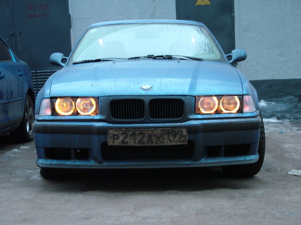

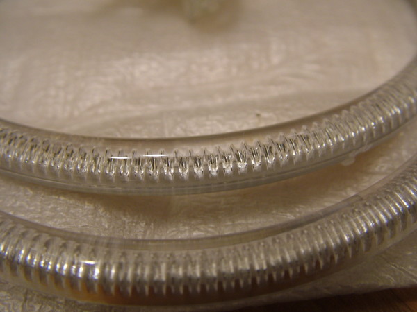

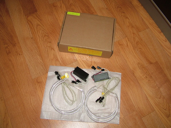

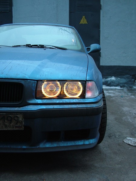

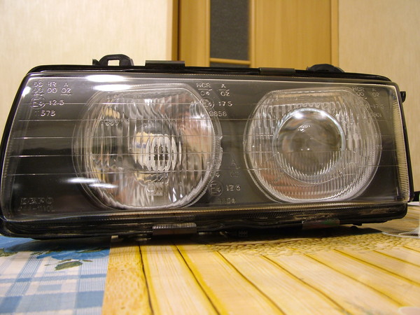

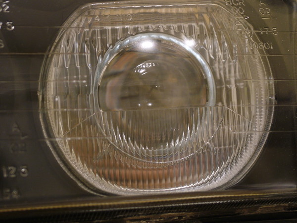

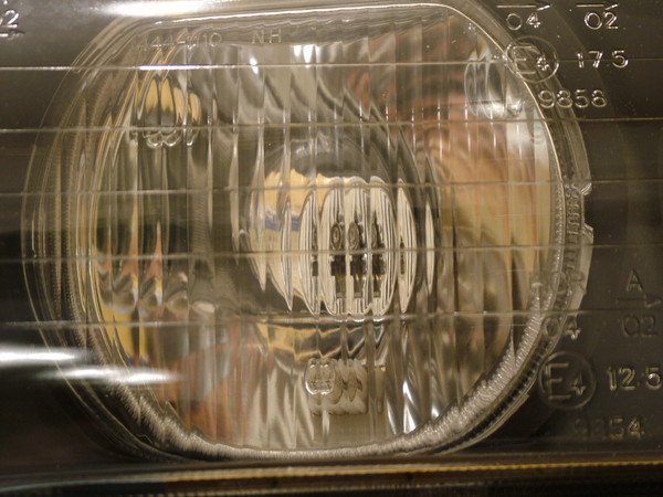

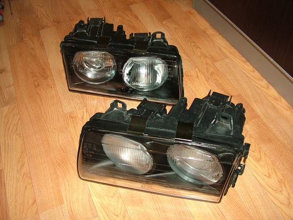

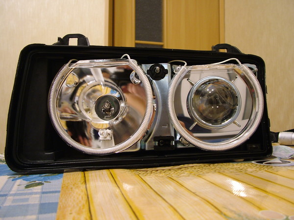

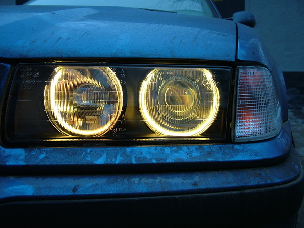

А сегодня ночью заколхозил ангельские глазки от Тимохи!!! Вот отчетик:

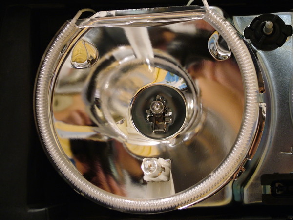

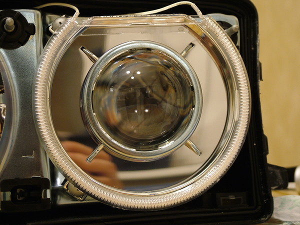

Сегодня ночью снял фары, дома их вымыл, воткнул глазки. Пошел тем же путем, что и при установки на е46. Т.е. снял стекло фары с рамкой и глазки клеил на 2х сторонний скотч (идёт в комплекте) на кромку отражателя. НО! в е36 есть и второй вариант установки: размер глазок идеально подходит по контуру стекла внутреннего. Можно было снять стеклышки и наклеить на них. Т.е. глазки получились бы м/у внутренним круглыми стеклами ближнего и дальнего света и внешним сплошным стеклом. Оптья же есть "НО". Тогда эти глазки в негорючем виде было бы очень сильно заметно через прозрачное внешнее стекло, но и горели бы они ярче и четче был бы круг. Да, и пришлось бы решать проблему как вывести питание глазок из этой зоны. (без сверления не обойтись!)
Ладно, может пишу нескладно, но скажу так: установка безпроблемная!!! Результатом доволен как на жониной е46, так и на своей любимой е36 Фото смотрим ниже!
Сразу извенюсь... из чистого на машине тока фары... Устанавливал сегодня с утра перед работой, Нужно было успеть на работу к 10 часам, да еще и ребенка в садик отвезти
Капот слева криво стоит = НЕОБРАЩАТЬВНИМАМНИЯ!!! не стоит еще один замок...
Вот, как то так... Надеюсь каму-то поможет! Удачи!

чего то за стекляшками вид совсем не тот.... искажается...

Ты так легко и быстро зимой снимаешь, одеваешь фары и устанавливаешь глазки по-пробуй установить глазки перед стекляшками . Фары станут гораздо красивше не только с включёными глазками но и с выключеными. А цвет машины на любителя мне кажется быстро надоест

drake757, ну как бы да, в реалии получше конечно, чем на фото
