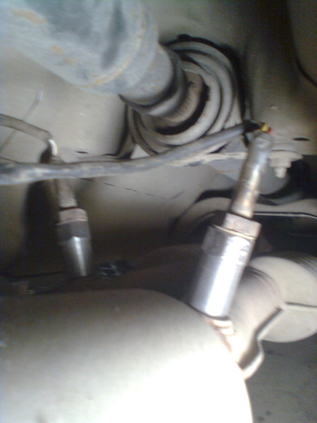

наконец-то мне сделали проставки под лямбды и сегодня же мы их с Димкой Vexul внедрили пара фотог
тут лямбду уже вкрутили в проставку, осталось все это дело вкрутить в выхлоп после ката
конечный результат
крутил таким ключиком
По результату - проехался с тех пор всего 25км примерно. По БК расход уже как-то меньше показывает, но есесно буду замерять еще сам
Чето рад я очень долго ждал проставочки, весь короче теперь в ожидании чуда

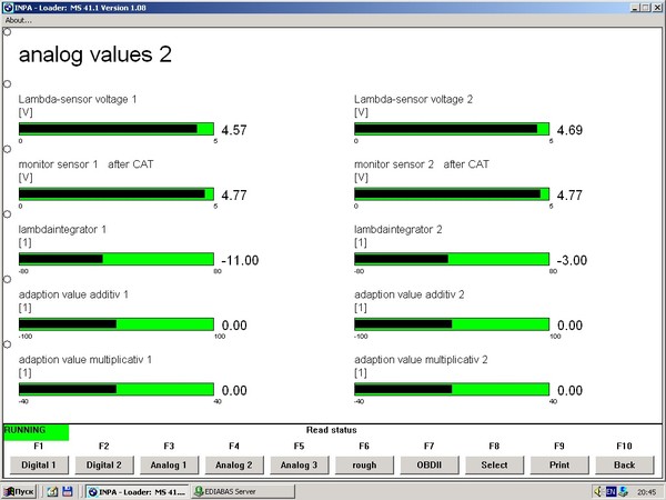

ynblpb, Дань, спасибо за идею, вроде смотрели этот датчик диагностикой - показывал правду. Надо еще будет попробовать.
У меня лямбды после ката как-то странно показывают - с них сигнал все время по 4.7 В.
верхние 2 значения скачут постоянно от 0.5 до 4.7 В где-то (вроде это нормальное состояние)
а нижние два все время на уровне 4.7 В
чето мне кажется вы мозга имеете Александр Вобщем с вас яма, ключ на 22, мультиметр, бутылка пива и усе будет норм
