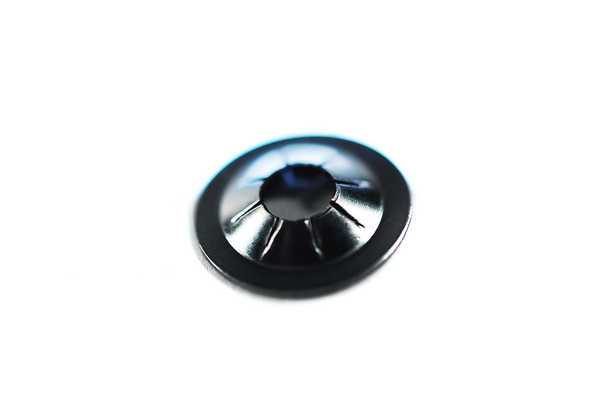

Ааа, так все верно, там такие специальные шайбы
В принципе, на одной из машин я точечно крепил герметиком
Правда на 200+ она улетела
Эти шайбы на любом авторынке есть кстати

Вот такого плана девайс
Надеюсь смысл понятен
Спроси на рынке стопорную шайбу с внутренними зубьями

Dik, Ну посмотри в них
я на рынке, в разделе, как раз где для таза крепеж продают, их покупал как-то
Это ж обычная стопорная шайба

на тазе 2108-09-099, на дверных обшивках вставки крепятся, по крайней мере я снимал оттуда и ставил на свой бампер )
крепил кстати лёжа, засунув руку под бампер )

Я гайку 6-ую чтоли разогревал и на штырек накручивал. Шайб тоже не нашел.

на неоригинальном м-бампере эти шайбы великоваты. Я брал термоклеящий пистолет и клеил им. Это типа цилиндрического пластикового стержня, который при нагревании расплавляется а потом сново затвердевает, обладая отличными клеящими свойствами.

Олег_spb, Во! Она самая

Крепил на шайбы - прошлой зимой нагреб перед собой снег и штырьки отвалились. Посадил на герметик, как писали выше. Было все хорошо. Этой зимой при шашках, при перестроении налетел на снежную жижу (дорожники нагребли между полос). Опять отлетела. Забил на эстетику, тонким шилом сделал отверстия и закрепил на крохотные черные саморезы и скобы. На черной машине глаз не режет. Снизу, если приглядываться, видно пару мелких шляпок.
