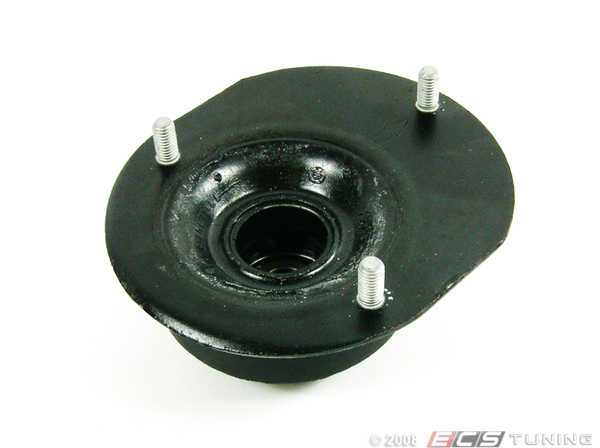

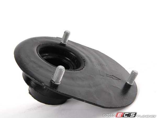

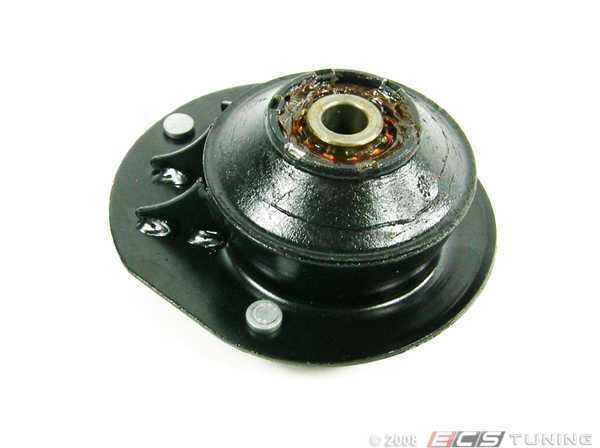

Старый 30.04.2012, 11:52   #7
Вес репутации: 192
3.0
3.2
думаю может тоже взять от м3
