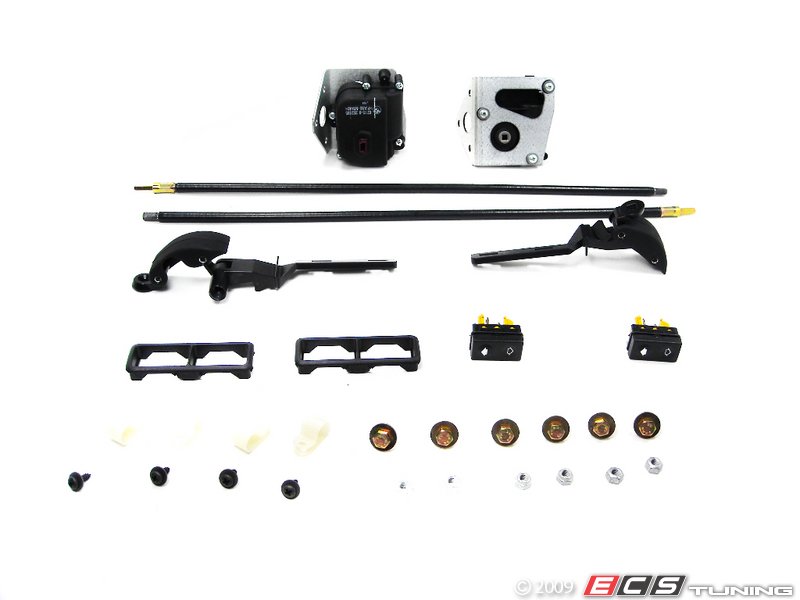

Собственно занялся сабжем. Сильно облегчает задуманное наличие уже самих приводов и протащенных до консоли проводов (кабелем ПВС 3х1,5 )
1. Как правильно разместить дырку в бороде под двойные кнопки чтобы получилось как в оригинале:
Одинарная остается "по центру" двойного отверстия или "ниже"?
Помогите у кого кого двойные кнопки - померяйте расстояние от "низа" рамок до края консоли:
2. Что за неиспользуемые разъемы в кружках?

Отверстие для двойной рамки оказалось ниже одинарного на размер одинарного...смотрел много фоток, как мне кажется получилось как в оригинале. С подключением чтобы заработало правильно придется поразбиратся
А вот куда ставить подсветку ног непонятно, снял обшивки - никаких отливов и.т.д. нет
Соклубники у кого она родная стоит сфотайте плиз..актуально до завтрашнего вечера!

Вечером пойду дальше колупацца, а пока посмотрел схемку:
Судя по всему чтобы сделать правильно надо чтобы присутствовало:
1. M103 Left vent window motor - есть
2. M104 Right vent window motor - есть
3. K114 Komfort relay - реле комфорта. Оно только на задние форточки чтоле? Или то же что за закрытие передних стекол отвечает?
4. K113 Hinged window relay - шарнирное реле окна (c) translate.ru - это типа реле именно на форточки? Его может и не быть? Хотя машина почти на полном фарше...
5. S182 Hinged window switch LH и 5. S183 Hinged window switch RH - они отличаются от тех которые на передние стекла? Просто я купил именно такие как на стекла (с "двойным" нажатием).
6. Не увидел на схеме контроля поджатия как на передних стеклах...
Те кто мутил подобное помогите КОту советами

3. Только на задние форточки
4. Именно на форточки
5. На форточки свои кнопки, от передних не подходят
6. Тут хз..

3,4. Если бы еще подсказали где эти релюхи стоять должны было бы вообще супер
5. Кнопки можно и эти подключить...........мне так кажется
Старый 20.06.2012, 18:04   #17
Вес репутации: 192
Сообщение от KOt Посмотреть сообщение
5. нельзя, вот такие там кнопки, без двойного нажатия
от седана задние можно приколхозить(но там внутрянка чуть другая), я сейчас над этим думаю
4. одно реле на коробке где вся проводка соединяться, а вторая чуть левее колонки. все со стороны водителя.
найду фото скину.

Судя по всему у меня нету обоих реле
Тут видно крепление куда реле комфорта должно прицеплятся (рядом с синим):
А тут нифига не видно, но скорее всего его нет
По фонарегам тоже не совсем понятно...
Приобрел б/у - один освещения подкапотки (63318360588) и два освещения пространства для ног (63318363604).
Пару постов выше написали что на водительской обшивке есть отлив, смотрим:
Под размер отлива подходит тот который для подкапотки...
По Экзисту он салонный (http://exist.ru/price.aspx?pcode=63318360588)
А два других именно для пространства для ног (http://exist.ru/price.aspx?pcode=63318363604), но они маленькие для отлива на водительской обшивке!!!

KOMEPC, картинка с продажи? Собираю комплект.
KOt, если че, куплю у тебя привода.
Добавлено через 1 час 39 минут
Приведу здесь сообщение от соклубника OlegM
Самая основная проблема - жгут проводов, он снят с производства. В принципе, его можно сделать как оригинальный за исключением одного момента: колодки разъемов на кнопки управления не могу по каталогу найти. Номер есть, но, похоже, они не поступают в свободную продажу. Вариантов 2: или паять провода к контактам, и вставлять их прямо в кнопку, заливая эпоксидкой (клей станет своеборазной колодкой) или же покупать эти кнопки б/у на аукционе, или разборке, что совсем утопично - за год поисков ни разу не видел. Сразу скажу - другие похожие кнопки поставить без колхоза не получится, т.к. в задних форточках коммутация двигателя идет через саму кнопку и они 5-ти контактные, а не 4-х, как на передние (или задние в седане) двери. Вот то, что нужно: 51369402689 - сам комплект (снят с производства) 51368151845, 51368151846 - левая и правая заглушки задних обшивок (делают аккуратной дырку для троса) 61129402660 - жгут проводов основной (снят с производства) 61129404366 - жгут питания (еще продается)
Сам комплект состоит из: 07119915042 - Болт (6шт.) 51368151508 - Вал приводной (2шт.) 07119907939 - Винт (4шт.) 07129900191 - Гайка (6шт.) 61318357208 - Кнопка (2шт.) 51368151517 - Петля 51368151518 - Петля 67158353185 - Привод (2шт.) 61668351768 - Хомут ( 4шт.)
Для жгута нужны провода, контакты...
И еще одно реле специфическое (неделю номер вынимал из инета) - Сдвоенное реле DRM4 (в составе жгута 61129402660) -61358366387
Старый 21.06.2012, 11:40   #24
Вес репутации: 192
это картинка с интернета, что должно входить в комплект дооснащения.
