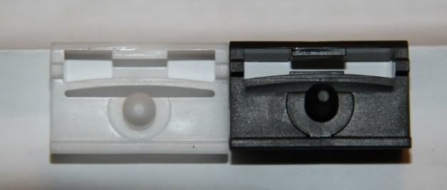

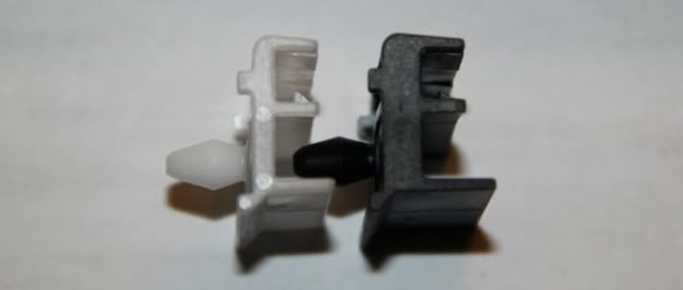

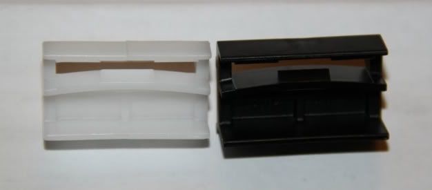

Сегодня заехал в АВТОДОМ на 51 км МКАД
Решил купить скобы порогов M-TECHNIC от е46
Слева скоба от е36 (белая), справа, соответственно от е46 (черная)
Вид спереди
Вид сзади

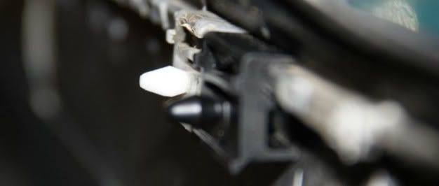

Вид сбоку
Как видно на фото, скоба от е46 толще, мощнее, а значит надежнее
Единственное отличие, длина нижней юбки, она немного длиннее
Обрезается ножницами за несколько секунд
Не смотря на то, что пластик не очень мягкий, режется достаточно комфортно

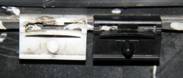

Вид на пороге
Резюме - скоба M-TECHNIC от е46 встает как родная, с минимальными доработками
Ну и на десерт, цена скобы от е36, в среднем - 80 руб., цена скобы от е46 - 40 руб.;)
