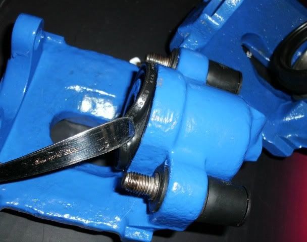

В общем обмазал обильно буртик самого суппорта тормозухрй, и начиная со стороны где стенка, потихонечку натянул
Всё встало как надо
Попадос на один ремкомлект, опыт - бесценен

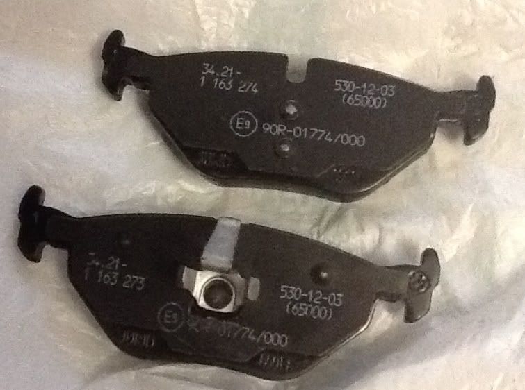

Самые простые) один хрен в след году буду перфорацию ставить
Кстати говоря, обнаружил в запасниках новые оригинальные колодки на зад
Так же буду устанавливать с новыми дисками

Kg, На 328 я так и делал, там манжета заправляется в суппорт, все очень просто
А на 330-ть, манжета с железным кольцом, она не заправляется в суппорт, а одевается сверху, на буртик
Добавлено через 14 минут
Вот, сделал фото, чтобы было понятнее о чем речь
Это суппорт 330-ть
Манжета одевается на этот буртик, сверху, на манжете, внутри, железное кольцо
Вот так
А это суппорт от 328, манжета крепится изнутри, там внутренняя выемка
Вот здесь то все просто как раз
Надеюсь понятно объяснил

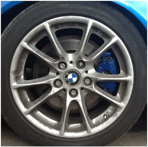

Добавлено через 1 час 33 минуты
Сорри, машина грязная, да и тормозные диски еще ржавые от того, что долго лежали, но смысл и размер понятен

Нам, а колодки в итоге какие?
