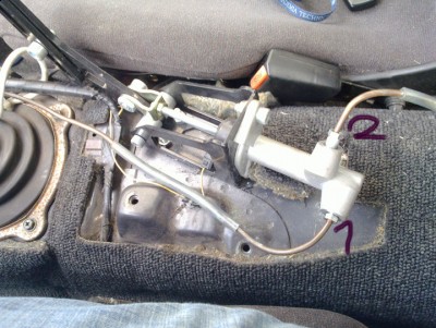

Вобщем имеется такой ручник:
судя по схеме поключается так:
1 от ГТЦ, 2 на задний мост.
Всё так и сделал, но цепляет очень странно в самом конце хода у других машин спецом смотрел во первых свободного хода вообще нету, во вторых цилиндры правда другие и подключены наоборот трубка входящая в центр цилиндра от ГТЦ, а трубка с конца уже на задний мост.
но там такие:
прокачать вроде всё прокачано, что не так? или просто цилиндр гогно???

Ближний - приёмный канал на цилиндре, дальний - выходной (все считал от моторе ого щита) если перепутаешь то по идеи передний контур должен тормозить у меня вот так, осталось только прокачать
