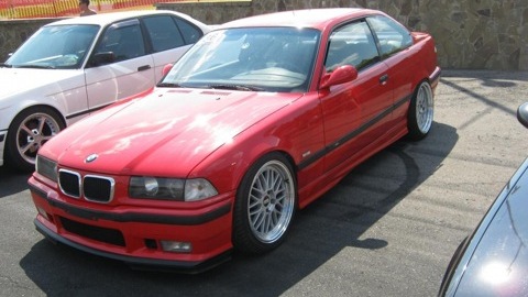

Взял у товарища примерять реплику BBS LM (Le Mans).
что скажете?
параметры если кому интересно:
r18 8j et20 резина 225/40 R18
r18 9j et20 резина 225/40 R18
при такой конфигурации — проставки нах… с передом норм, а вот задние арки придётся ещё сильнее вкатывать кант внутрь (теперь уже придётся гермет выковыривать полюбому)

давно ничего не писал про свою тачку:
теперь на новый колёсах:
и ещё:
вобщем так как купил под восстановление ещё одну купеху — вот тут я про неё писал, скоро будет продолжение — придётся пожертвовать ей выхлопную систему с красной машины. — а то у неё там полный пистец по этой теме.
всвязи с этим на красной машине произошёл тюнинг с выхлопом — на более производительную двухтрубную системму :
-передняя часть от 325i е36, с предварительно удалёнными катализаторами.
-задняя часть тюнинговая — powerflow — двухтрубная из нержи с насадками типо DTM.
звуком и видом — доволен.
а так же - очередной рекорд:
то чего хотел от этого мотора свершилось — есть 6сек до 100км/ч.
что-то наверное дала новая двухтрубная системма выхлопа.
но в основном это просто потренировался немного стартовать получше.
итак:
0-100км/ч — 6,00сек
402м — 14,21сек
скорость на выходе — 159,9км/ч

Ле маны, причем 18-е
Надеюсь не реплика?
Надеюсь не реплика?
реплика, .... именно реплика...., хорошая лёгкая реплика.... (сейчас есть подделки на реплику).
у оригинала цена полный не адэкват - даже на б/у - не говоря про новые - даже не рассматривал вариант поиска и заказа.

просто фотки с мероприятия где были установлены — те самые "6сек".
Ещё пару фоток - делал мой друг Руди
