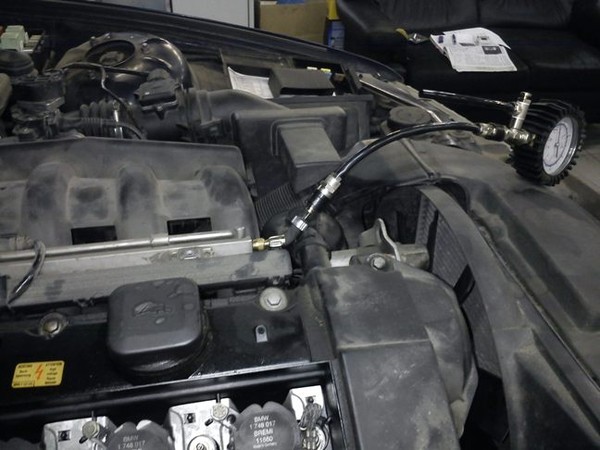

Всем привет, нужна ваша помощь. в поиске копался одна каша в голове.
значит так :
утром завел машину с автозапуска без проблем, прогрел.
Поездил по городу минут 30-40,
Припарковавшись заметил небольшую, еле заметную вибрацию двигателя.
Заглушил, минут через 10-15 решил завести(за бортом кстати -15 градусов).
Машина завелась но с таким ощущением что вот вот заглохнет, что ей не хватает оборотов, длилось это буквально долю секунды. потом все нормально.
Так происходило еще 2 раза, на третий вообще не завелась.
Стартер крутит, двигатель иногда немного схватывает и такое ощущение что вот вот заведется но не заводиться.
Крутил пока акум не умер.
Первым делом кинулся к бензонасосу, жужжит. около года назад менял его.
Подскажите где копоть, что смотреть????
E36 COUPE 323 -328 1998г.

санёк999, ДПКВ как вариант

санёк999,проверь всё-же есть-ли давление в топливной системе

ДПКВ и ДПРВ тоже около года назад менял,но всякое бывает.
Orland,а можно ли самостоятельно его померить или все же на СТО тащить???

Ну хотя-бы просто нажать на "нипель" , по факту определить есть или нет
