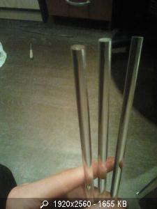

И так для начало заказал трубки из оргстекла на 8мм прозрачные, круглые не полые, мне хватило 4шт по 30см.

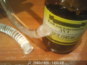

-Клей для оргстекла спецовый. Он стоит 7 руб. Есть наверное во всех магазинах где продаются инструменты, мелочи для стоительства и т.д.

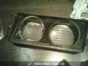

Снял и разобрал фары

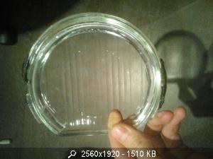

Отклеил рассеивающее стекло. (НЕ ОБЯЗАТЕЛЬНО)
Я это сделал для того чтобы прочистить всё внутри.

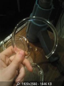

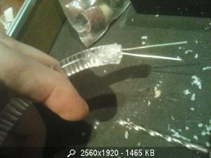

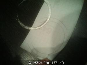

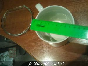

Подобрал окружность под стекло куда будут прислоняться ангельские глазки (взял кружку) самое подходящее под диаметр стекла.
Путем нагревания феном загнул трубку по окружности кружке.
вот что получилось:
Идеально подошла....

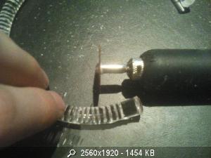

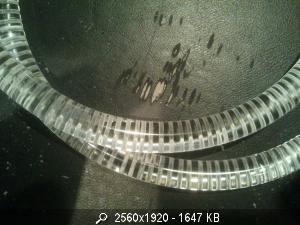

Сделал надрезы:
Чтобы выглядело как то так если перевернуть, ведь эта сторона пойдет наружу. Надрезы выглядят как будто они идут по окружности.

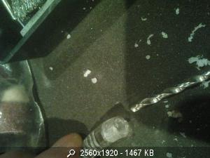

Далее высверливаем 5мм отверстия под диоды по краям трубки.
Примерно так:
Примеряем отверстие =) вставив диод, чтоб он мог держаться сам.

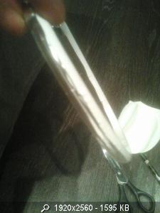

Теперь маленькая хотрость чтобы дать диоду спокойно пройти первый этап освещения. Берём наш заренее купленный клей и наносим на внутреннюю часть отверстия что мы высверлили для диодов.
Для примера вот две фотки до и после применения.
До: - заодно и фото баночки клея тут:
После: - Отверстия стали более прозрачными:

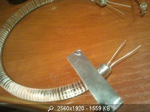

Далее в моём случае у меня валялся алюминиевый скотч, но можно взять просто фольгу. Заклеиваем ей отверстие с уже вставленным диодом, так что бы диода небыло видно. (для справки: я диоды не приклеивал, просто обмазал края отверстия клеем и дал высохнуть, после чего вставил диод.)

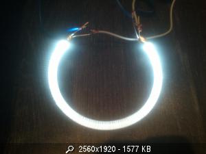

Пробуем....
Параллельное соединение диодов. для себя я просто взял дохлую 9 вольтовую батарейку... она выдавала 7в, нормально для двух диодов по 3,6в.
смотрим:
Что-то не так.... чего то не хватает... НУ КОНЕЕЧНО!
надо проклеить заднюю часть нашей заготовки где проходят надрезы чем нито светоотражающим или как в моём случае попробывал просто белым винилом:
Теперь подключаем: оцениваем.... Да! то что надо!

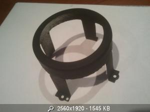

Снял и покрасил держатель линзы в чёрный матовый, шоб меньше сверкал:

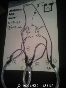

Вот схема моего подключения... кончно не на прямую кидать провода на аккумулятор, а через габаритную проводку.
Можно подглядеть куда я пришпилил резисторы.
Расчет может не верный. Тестировал на 12в 2 диода через резистор 220ом 0,25. Светили 12 часов, диоды и резисторы даже не думали нагреваться...Вывод: всё правильно сделал. =)

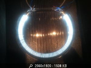

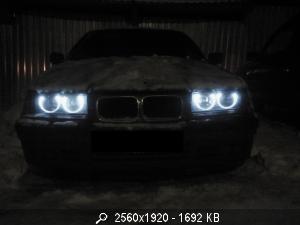

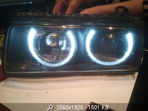

Собрал наконец то всю эту красоту.
Кидаем 12в на габаритные провода и радуемся:

FaqOut, где такие трубки заказывал, сам хотел поэкспериментировать, трубок не нашел

Молодец, руки оттуда растут!
Тоже делал такие года 4 назад.
На самом деле если сделать аккуратно, то днём смотрятся лучше чем ццфл или смд. Хоть и не такие яркие.
Были все типы глазок, и симпатичнее всего были хэнд мэйд.

Добрый Ээх, у меня для этого было спецом 5 шт. Одну перепилил, поломал, протестил многое.
teleclg, Я по инету заказывал на Ebay американском.
А так в Москве полно фирм которые делают такие или привозят оргстекло трубками из германии на заказ довольно дешево, думаю ппросто надо поискать у себя немного.
