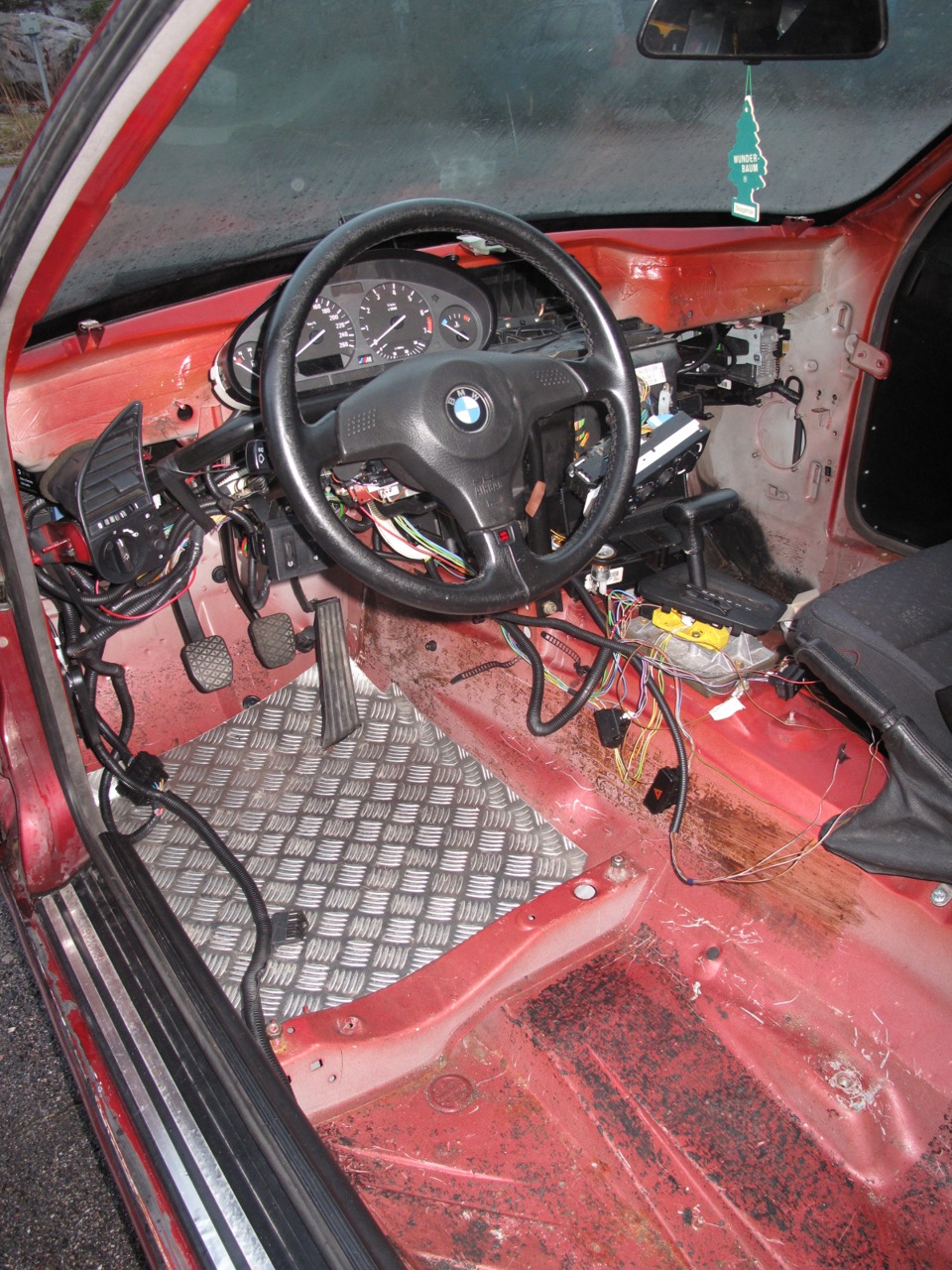

Народ дайте инфы, что за штекера в двери :
В салоне всю лишнюю проводку выплел, осталось разобраться с дверями.
Че то проводка заняла уж очень много времени, закупился защитными трубками, теперь осталось все провода в них запихать и прикрепить чтоб не болтались.

желтый - вроде как центральный арест

это он и есть

Что то я давненько не добавлял...
Закупился я трубками для защиты проводов
и понеслась
На самом деле это нереально запарное занятие, провода нифига не одной длины и когда идешь по жгуту и приходишь к концу то получаешь нерешаемую задачу, есть один очень короткий провод и 10 длинных, и куда их пихать вообще не понимаешь, удлинять и паять вообще не вариант.
Сначала справлялся с изолентой и защитными кабелями, но провода обернутые в изоленту не гнуться вообще, пришлось все заново разбирать и закручивать в специальную защитную ленту.
Закрутил все провода в нее, можно больше уже ничего не делать, очень плотно, эластично, красиво и безопасно.
Далее эти жгуты запихал еще и в защитные кабеля.
Сейчас салон вот в таком состоянии
Воткнуть торпеду на место, удалить проводку автомата вместе с ним и прикрепить провода и будет очень круто

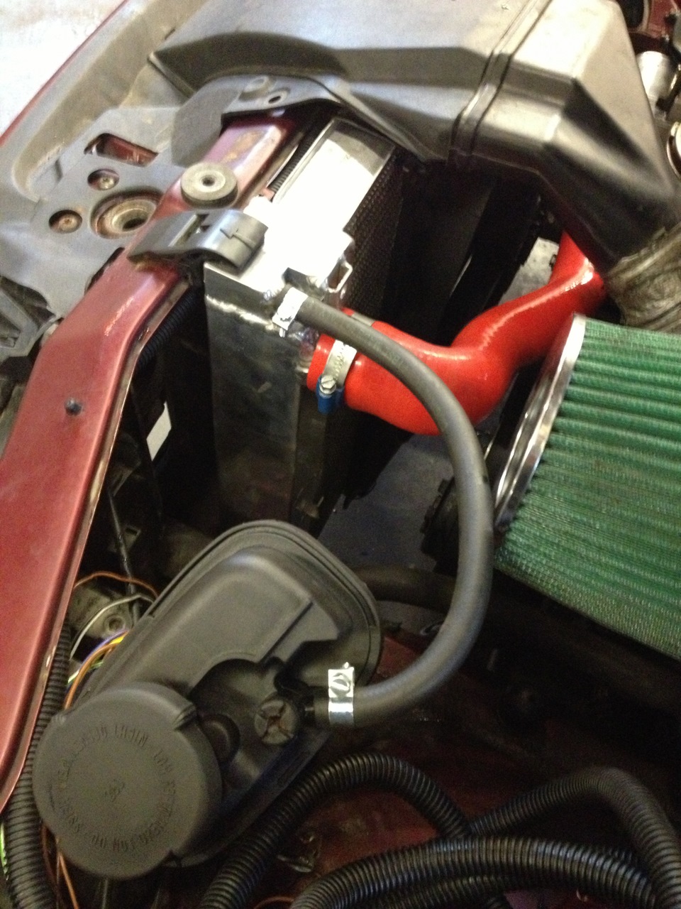

На рождество я сделал себе подарок, заказал еще один ништячек для машины.
алюминиевый радиатор.
Конечно же можно обойтись и без него, но мой потек уже летом, пластиковая трубка отламалась от него, как то я его вылечил но это не на долго, тем более не хочу чтоб он меня подвел не в подходящий момент.

Че то фото какие то большие получились. А как их можно уменьшить но не сильно запарно? чтоб не менять каждую на компе а потом заливать, это долго и геморно
И так вчера я все же победил салонную проводку.
Все замотано, лишние провода выплетены, получилось уложить все как прям и хотел, хотя проблем с ней было много.
С низу под педалями ни одного проводка, под сидухой тоже, под опорной ногой нет ни одного соединения, все поднято на верх и уложено
Вот так было под ногами
Теперь нужно под капотом прибратся

Как я и писал выше, след было установка нового радиатора.
Летом при замене термостата, было обнаружено что на радиаторе пластиковые трубки были треснуты и наполовину сломаны, кое как я его починил, но было решено все же махнуть его, так как встрять на треке и перегреть мотор вообще не хочется.
Поискав что же мне поставить, нашел очень даже бюджетный и хороший вариант, это алюминиевый радиатор.
Вот такой вот он ко мне пришел.
Чтоб его воткнуть закупился еще длинными трубками для этого радиатора, бачок радиатора купил от бмв для жарких стран, решил уж за одно поставить термостат mishimoto на 62градуса с алюминиевой крышкой чтоб тоже трубки не сломались, датчик температуры и датчик уровня охлаждайки, чтоб всё это дело контролировать.
Этот радиатор большой, размерами он такой же как радиатор для жарких стран. вот в сравнении со штатом.

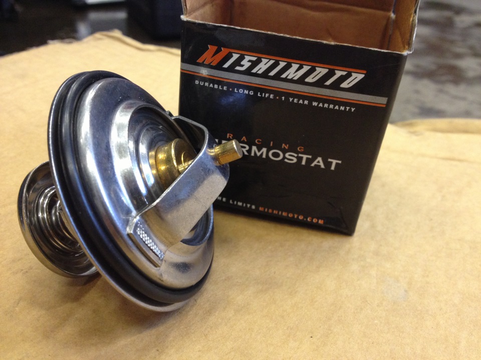

термостат вроде мелочь но очень крутая и качественная штуковина
кто то пишет что это лишнее, больше нагрузка на помпу и т.д. типо будет не достаточно прогретая машина на треке это смотря уж как вваливать ,я настроен жестить
За одно избавился и от радиатора кондиционера и самой помпы кондея + куча трубок и кронштейна. может еще и денег получиться наскребсти )
Всё встало на штатные места, только вот с бачком пришлось помучиться, че то никак он никуда не подходил, поставил пока так потом может и перенесу его куда нибудь но вроде сидит хорошо.
С вентилятором охлаждения тоже нужно подумать, хочу поставить электрический в дальнейшем, но сегодня заметил + в вискомуфте, она легче электро вентилятора раза в 3 !
да и она толком не отбирает мощности пока не срабатывает, а это не часто, короче нужно будет думать.
donkogotini вне форума   Ответить с цитированием

тож предстоит так же сделать ) Ток ты бачёк куда-то ни туда прелипил... он вроде на радиаторе висеть должен

Maxi82, да я его и так и так вертел, то слишком низко, то слишком высоко что капот не закрывался, а так он расположен как надо ) будет время можно и перевесить.
