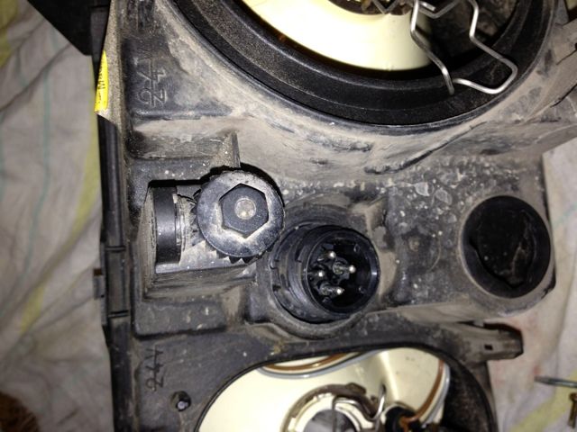

дима 715, Дим, а как вытащить эту бабышку, чтобы снять отражатель?

бобышку не вытащить, крути регулировачный винт и снимешь отражатель
потом можно и бобышку снять, главное не сломать

Олег_spb, то есть просто выкрутить винт?
да, крути на откручивание и отражатель отойдет

Олег_spb, Олег, что-то у меня не получается
Вот это крутить? Он же просто вокруг своей лси крутится и все
Добавлено через 11 минут
Докрутился блин... Сломалась хренотень

Странно, у меня всегда Бош нормально разбирался, и линза и безлинза, корректор выкручиваешь и отражатель выпадает

Корректор как видно снят, сломалась сама шестерня, на выброс корпус

да эту, головка на 10
стоит на месте?

Написал уже выше, слизались грани, шестерням кирдык
Отражатель не снимается

какие грани? если на той фигне куда отвертка вставляется то это фигня
головку на 10 и на болт и крутить

да я понял о чем ты, это фигня ни на что не влияет
крути за болт, только в правильную сторону, на откручивание

Открутился в итоге отражатель
На сколько критично, что шестерням этим конец?
Или пофиг? Так как корректор электрический есть?

Олег_spb, я на откручивание и крутил конечно же
Не пойму, почему они слизались
Спасибо, Олег!

от старости, не парься, они нужны что бы отверткой крутить на машине когда стоят
