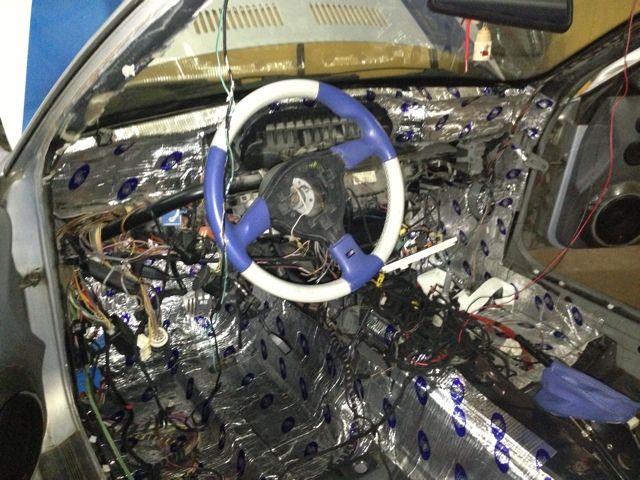

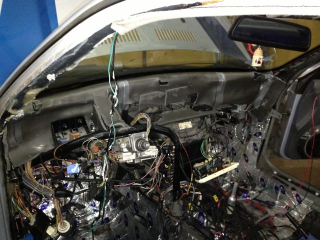

Старый 07.06.2013, 23:45   #2715
Сегодня после работы навестил сервис и немного поработал
Слой вибры
Слой сплена 8 мм
Торпедо на месте
Помучался конечно с установкой на слой шумки, но главное конечный результат
Плюс ко всему протянул плюс от клеммы
Планирую переложить межблочники по левой стороне, так как по правой идет силовой кабель
Завтра буду отдыхать, в воскресенье продолжу
зы. Камеру таки проплатили, так что есть маза, что в скором времени я ее таки покрашу

-А-, я бы несоветовал спленом под торпедой клеять, просто сплен поскрипывает, особенно в холода, такие места лучше битопластом клеять.
BMW 3 купе (E36) 318 is
Teko вне форума   Сказали "Спасибо" за это сообщение: 1
Старый 08.06.2013, 12:07   #2720
Teko, во-первых - в холода машина не используется, во-вторых - сама торпеда проклеена изоскрипом
Забыл про это написать, спасибо, что напомнил, кому-то будет полезно
-А- вне форума
Старый 08.06.2013, 12:09   #2721
Teko
Аватар для Teko
Регистрация: 01.09.2012
Адрес: Пермь
Автомобиль: 318
Сообщений: 312
Поблагодарили 17 раз(а) в 17 сообщениях
Teko Нейтральная репутация
-А-, ну тогда все правильно сделано, просто многие сплена насуют под панель, а потом удивляется, почему же она скрепит.
Teko вне форума
Старый 08.06.2013, 12:17   #2722
Teko, он реально скрипит, причем достаточно мерзко
-А- вне форума
Старый 08.06.2013, 12:31   #2723
yan_gri
Аватар для yan_gri
Адрес: Хакасия
Автомобиль: 316i, 96 год
Сообщений: 663
Сказал(а) спасибо: 60
Поблагодарили 46 раз(а) в 42 сообщениях
Вес репутации: 35
yan_gri Нейтральная репутация
А какие места применения сплена тогда? И какой от него смысл?
yan_gri вне форума
Старый 08.06.2013, 12:33   #2724
yan_gri, шумоизоляция в первую очередь, весь пол, арки с внутренней стороны, багажник, поверх виброизоляции само собой
-А- вне форума
Старый 08.06.2013, 12:36   #2725
yan_gri
Аватар для yan_gri
Адрес: Хакасия
Сообщений: 663
Вес репутации: 35
-А-,т.е. места которые не соприкасаются с пластиком получается?
П.С. я просто готовлю заказ на материалы, вот и уточняю. А то не знал про скрип сплена вообще
yan_gri вне форума
