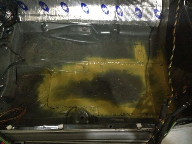

Повреждения заварил, протравил кислотником, сверху эмаль, жду когда высохнет все, после со стороны днища будет обработано тектилом, а со стороны салоны продолжу заниматься виброй и шумкой

В общем нихрена я опять не успел
Должны были вчера заварить повреждения, но как вегда ничего не сделали
поэтому занимался сегодня уже сам, отняло много времени, опыта сварки у меня еще не было
Доеду до дома, выложу пару фоток
yan_gri, сейчас великое множество всяких материалов
У меня днище и арки покрыты все, надо заделать только то, что варилось, посему заморачиваться чем-то особенным не буду наверное

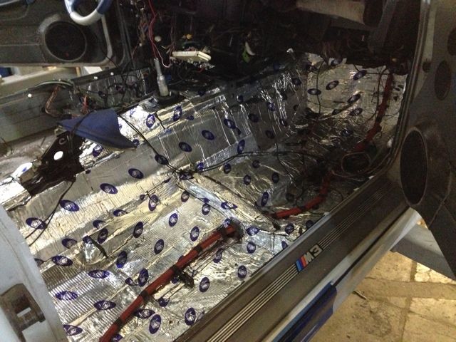

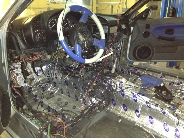

Не дождался когда высохнет, поэтому виброй проложить не успел, только водительская часть выложена полностью
Правая сторона выложена виброй до задних пассажирских сидений
Продолжение следует

kahyrman, пока еще не знаю, надо будет считать по остатку, всего было 30-ть листов вибры
-А- вне форума   Сказали "Спасибо" за это сообщение: 2
Старый 09.06.2013, 20:19   #2740
kahyrman
Аватар для kahyrman
Регистрация: 22.04.2010
Адрес: г. Алматы, Казахстан.
Автомобиль: 328i ///M-pack
Сообщений: 2,891
Сказал(а) спасибо: 462
Вес репутации: 105
В багажник тоже шумку ложиш? А сплена столько-же?
kahyrman вне форума
Старый 09.06.2013, 20:22   #2741
kahyrman, в багажнике тоже будет вибра и шумка
Шумки я взял много 7 кв.м - 4 мм, и 5 кв.м - 8 мм
А вот вибры босюь еще листов десять придется докупить
