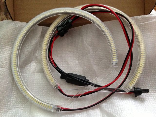

CMD 120 диодов
Инфа для Гитариста - Олеж, желтые заказал

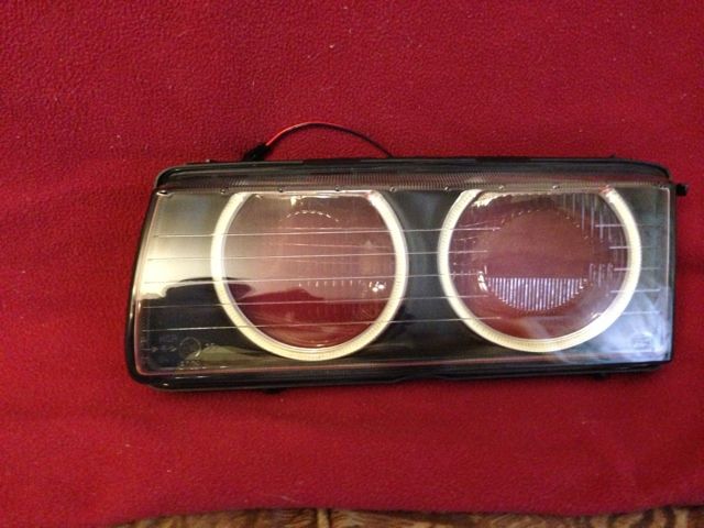

Микроотчет по установке
Инсталл в фары HELLA
Как разбирать фары, думаю все знают
Внутренние стекла на защелках и герметике, герметик срезаем, отодвигаем защелки, извлекаем стекла
Глазки обезжириваем. Клеим двусторонний скотч, он в комплекте
Далее устанавливаем сначала глазки, снимаем защитный слой со скотча
А уже сверху стекло
Стекло я заклеил при помощи термопистолета
Имхо только в таком порядке, а не глазки на стекло, а потом установка стекла, так как глазки сломаются при такой установке
Повторюсь, такая процедура именно с фарой HELLA и глазками cmd на 120 диодов диаметром 131 мм

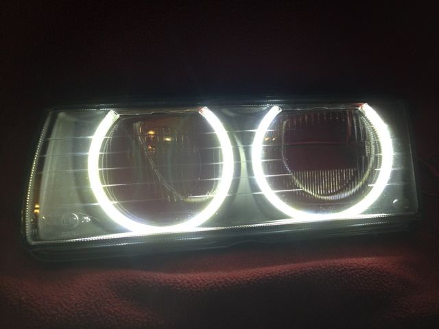

Светят отлично!
фото сложно сделать, получается пятно
Добавлено через 14 минут
Фото установленных глазок
С такого ракурса более или менее получилось, но в реале конечно же в тысячу раз круче

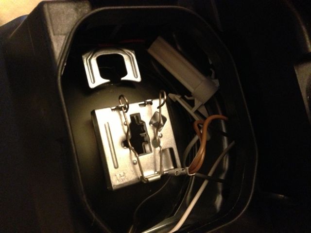

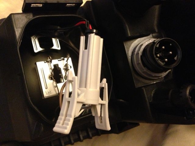

Теперь такой вопрос, штатный коннектор глаза выполнен в виде цоколя лампы
Думаю как правильно его внедить сюда
А самое главное, надо соблюсти полярность, это же диоды

-А-, Патрон можно вытащить внутрь фары, по крайней мере у бош так. А если полярность перепутаешь, то ниче страшного, просто не загорятся)

Hybrid_Theory, ну вот я и думаю, как лучше
По поводу полярности я не переживаю, просто хочу определиться перед тем, как закрою фару, чтобы по несколько раз не разбирать
Если патрон демонтирую и проведу вовнутрь фары, то проблем не должно быть, через крышку можно будет достать его
-А- вне форума

-А-, Я просто вынул патрон и у меня он висит в пространстве межде отражателем и крышкой дальнего. В любом случае надо под крышку, если какие проблемы, фары вскрывать не комильфо

Hybrid_Theory, согласен, надо отражатель снимать и демонтировать патрон
О, патрон оказывается и без снятия отражателя извлечь можно, ща займусь

Всё, вопрос решен
Подключаем
Убираем
Провода от глазок надо надо проклеить вокруг круглых стекол, и тогда будет готово полностью
К сожалению закончился клей для термопистолета
Ну да ладно, все равно жду оригинальные поворотники
Hybrid_Theory, просто они такие хрупкие, я не рискнул
Кстати на бош и на депо они намного проще проходят приклееные на рассеиватель
В общем - можно и так и так, как показывает практика;)
