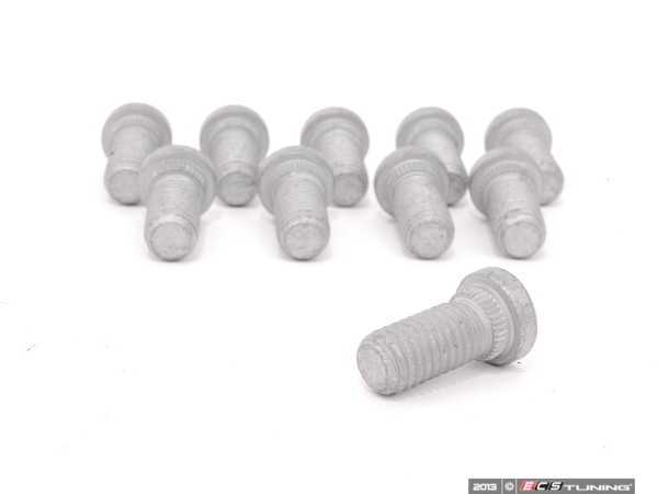

кстати кто в курсе как шпильки из опор выкрутить?

Олег_spb, они разве не впрессованы? Думаю на шлицах сидят
да шлицы, попробую сначала гайки для распорки эмошной, думаю должны подойти
а то с усиливающей пластиной и распоркой резьбы мало остается))

Олег_spb, а об этом я не подумал...там что за гайки? Номерок и краткое описание можно?))

51 71 2 268 565, если распорки нет то и стоковые подойдут
