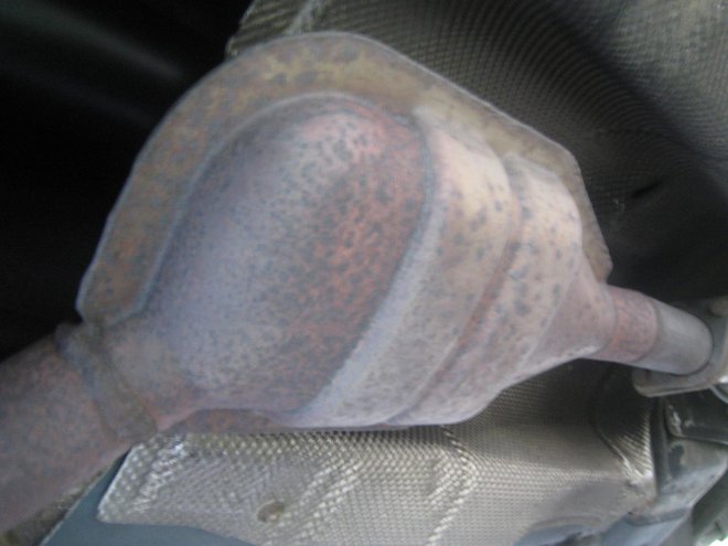

Взаимозаменяемы ли каты с М43 и М44?
На М43 помоему стоит две лямбды, на м44 - одна...
можно ли на мой мотор М44 поставить кат с М43 (99г.в.) - подойдет ли по подсоединению?
В Германии ТО прохожу, не нравится им мой выхлоп СО
М44
http://de.bmwfans.info/parts-catalog..._lambda_probe/
М43
вот зафоткал что у меня за кат - чтото вваренное.

Не встанет, на сколько я знаю у них фланцы на 90 градусов повернуты, и 44-е короче на пол метра

диаметр трубы разный на м44 труба больше

а с мотора М42 подойдет катализатор?
http://www.ebay.de/itm/Katalysator-BMW-E36-318-ti-is-Compact-Coupe-M42-M44-/160795800013?pt=DE_Autoteile&fits=Make%3ABMW|Platf orm%3AE36&hash=item25702d31cd
вот судя по Ебэю подходит и на М42 и на М44, но бывает и ошибаются...
